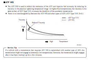

может лучше Тойта WS , тк Мобил ATF 3309 аналог Type T-IV, а Тойта WS допускается заменять Type T-IV
А в чем ее преимущества перед TIV?
Полагаю, что WS быстрее на рабочий режим будет выводить АКПП и создавать меньшее сопротивление толщиной пленки из-за более низкой вязкости при низких t.
Главное, что при рабочих t она защитит не хуже T-IV.
Судя по баклажке, Toyota ATF - это Мобил. Интересно, а Тойота Т-IV - это случаем не Мобил ATF 3309? Цена практически одинаковая. Масла
WS почему-то две литрушки: по 388 и 671 рэ. В чем разница?
А 4-х литровые вообще по одной цене T-IV и WS Моя ссылка.
