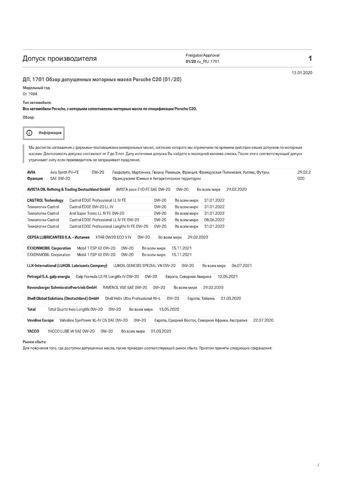

20.08.2021 в 12:59, Heuer сказал:
Первую смену заводского масла планирую на 200-250  моточасах.
Много. Максимум 100-150.
Из масел можно смело выбирать из этих:
