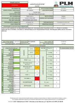

Extreme AMG VR2 5W-30 GTJ отработка на Subaru Forester FA20DIT после 5134км
Extreme AMG VR2 5W-30 GTJ отработка на Subaru Forester 2014 FA20DIT после 5134км
Масло: Extreme Oil VR2 GTJ 5w-30
Автомобиль: Subaru Forester 2014 двигатель FA20DIT
Общий пробег: 133291 км
Пробег на масле: 5134 км
Моточасы: 500
Средний расход топлива: 14л/100км
Доливки масла: нет
Присутствие отложений в двигателе ДО: нет
Присутствие отложений в двигателе ПОСЛЕ: нет
Автозапуск: да
Наличие чип-тюнинга: да.
ГРМ: 2 цепи
Предпусковые подогревы: нет
Период эксплуатации: 11 ноября - 02 июля
Срок эксплуатации: 8 месяцев
Топливо: Лукойл 100, BP 100, Роснефть 98
Режимы: Город 95%, Трасса 5%
Фильтр масла: Оригинал Subaru 15208AA160
Фильтр воздушный: Knecht/Mahle
Антифриз: Subaru Super Coolant
Объём заливаемого масла: 5 литров (общий 6 литров)
Отбор масла: слив с картера
Отбор масла: с горячего двигателя.
Что было до этого масла:
0 - 117 000 км - неизвестно, но предположительно Motul 300V
117 000 - 121 000 км - Motul 300V 5w-30
121 000 - 128 000 км - Petro-Canada Supreme synthetic 5w-30
128 000 - 133 000 км - Extreme Oil VR2 GTJ 5w-30
Промывка промывочным маслом: нет
Присадки: нет.
Двигатель имеет механическую проблему - деформацию юбки одного поршня, соответственно зазор в одном из цилиндров увеличенный, что подтверждается характерным стуком, но владелец решил эксплуатировать его до последнего. Пробег с момента обнаружения деформации более 10 ткм.
Показания моточасов взяты из блока управления двигателем с помощью дилерского ПО SSM4, как он их считает мне не известно.
Если стук от юбки поршня...то где алюминий? странно, по идее его должно быть повышенное содержание.
да, и по нитрированию не очень похоже на 500 моточасов.
По нитрированию, и по переваренному топливу (700 литров примерно) - больше похоже на 250-350 моточасов
Изменено пользователем KotKamelot
Да какие тут 500мч, это же не северные отработки, где авто не глушится, там, да, 10-14км.ч. норм, а здесь ну 200% что нет.
1 час назад, KotKamelot сказал:
2 часа назад, eurolite сказал:
Тоже не вяжется с поездками на рыбалку. Должно быть трассы заметно больше.
Ребят тут не 500 моточасов :) По нитрации же видно 250 где-то...
19 часов назад, Dimmy сказал:
да вот все пишут эти проценты, и не понятно проценты ОТ ЧЕГО?  от времени в пути? от километров? от дней, проведённых в городе или в дальних поездках. Кто во что горазд.
1 минуту назад, ai_gelios сказал:
Есть такое. Основное расхождение в км и моточасах. Поэтому лучше расписывать в шаблоне, сколько моточасов и км город, а сколько - трасса.
22 минуты назад, ai_gelios сказал:
Показания моточасов взяты из блока управления двигателем с помощью дилерского ПО SSM4, как он их считает мне не известно. (в шапке бланка вбито)
