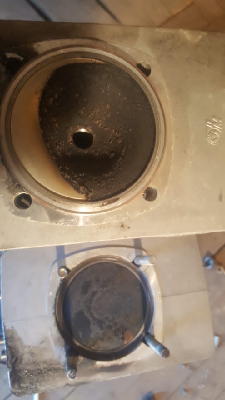

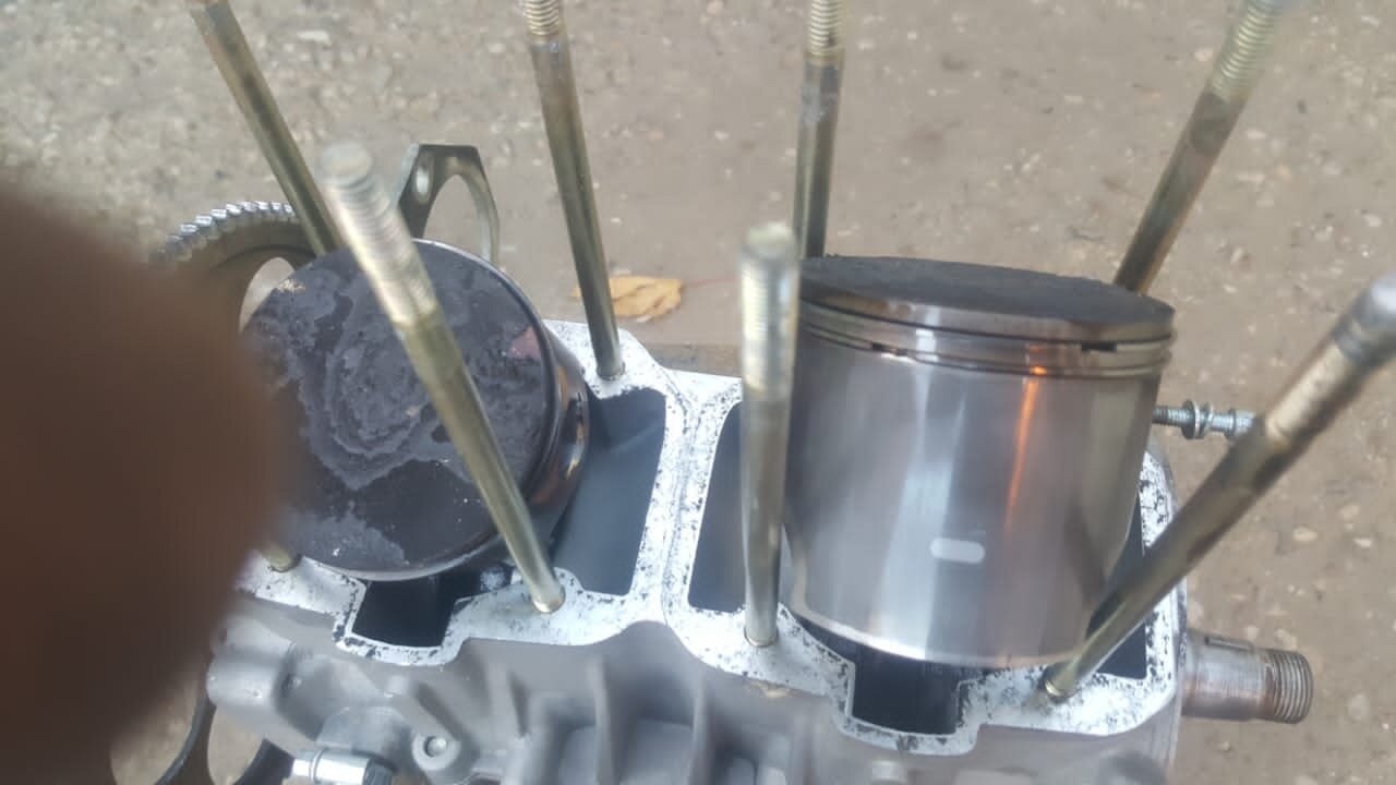

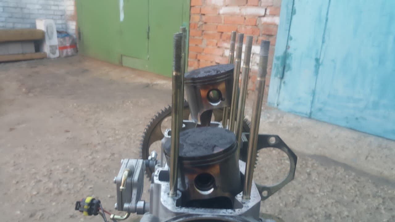

Решил опубликовать фото моего двигателя во время капиталки.
РМЗ 550, 55 лс, воздушное охлаждение, максимальные обороты 6250. Наработка около 300 моточасов (5 лет).
Масло - 99% времени синтетическое Liqui Moly 2t Race / Snowmobile 2t (одно и то же в разных упаковках, все характеристики абсолютно идентичны).
Нагар считаю довольно большим и сейчас озадачился подбором другого масла. Пока остановился на Amsoil Interceptor 2T.
Возможно это подстегнёт других форумчан делиться опытом использования двухтактных масел.
Возможно нагар от неправильной смеси (программа управления или карб)!?

Два карба. Да, возможно смесь немного богатая была. Сейчас поставили новые карбы и все отрегулировали.
Где нагар от масла?

А от чего этот нагар?

Этот от топлива/смеси скорей

Топливо только с брендовых азс. Вот смесь возможно чуть богатила
