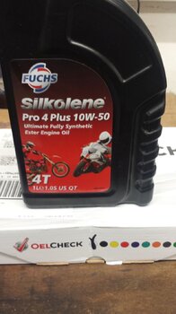

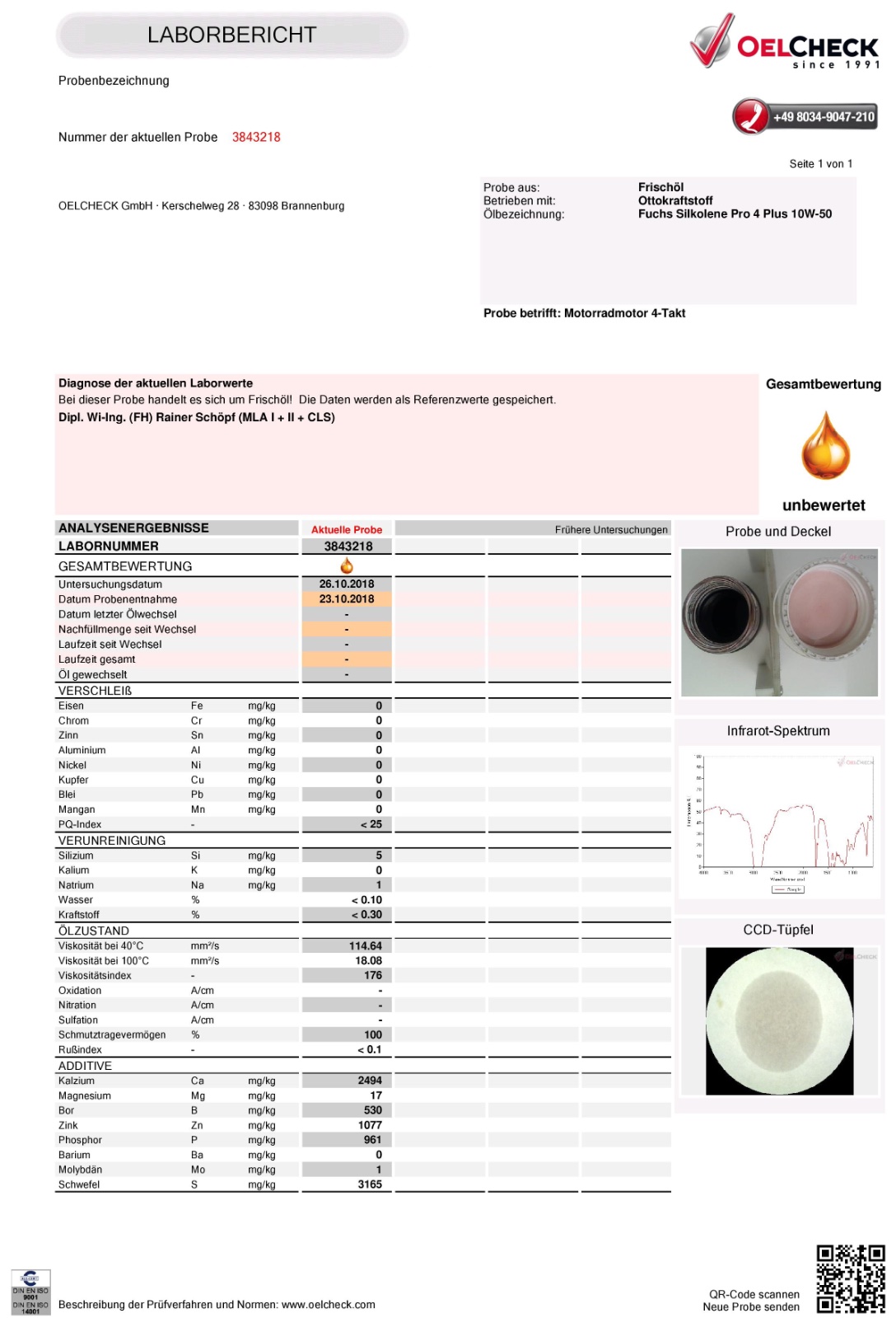

7 июля 20215 г Закреплён Свежее масло. Тест несколько лет назад правда был. Что скажете по результатам?
8 июля 20215 г по вязкости и индексу действительно 10W-50. Пакет присадок немного не стандартный - много Бора 530ppm - скорее всего как противоизносная антизадирная присадка - столько дисперсантов на основе бора ему вроде бы не нужно в мотоциклах. Не лонглайф какой-нибудь... Далее все стандартно. Фосфор и цинк - противоизносная присадка ZDDP. Кальций моющая нейтрализующая присадка. По количеству кальция видно, что у масла не высокое щелочное число около 8мгКОН. А мотоциклам по сути больше и не нужно, только лишняя зола. Судя по ИК спектру оно вроде бы с эстерам. Значит есть вероятность и ПАО (там этого не разглядеть). В общем специальное мотоциклетное масло. На сколько оно для гонок и мощных мотоциклов не сказать без полноценного анализа, этот к сожалению говорит только о вязкости и пакете.
10 июля 20215 г Автор On 7/8/2021 at 8:20 AM, torcon said: по вязкости и индексу действительно 10W-50. Пакет присадок немного не стандартный - много Бора 530ppm - скорее всего как противоизносная антизадирная присадка - столько дисперсантов на основе бора ему вроде бы не нужно в мотоциклах. Не лонглайф какой-нибудь... Далее все стандартно. Фосфор и цинк - противоизносная присадка ZDDP. Кальций моющая нейтрализующая присадка. По количеству кальция видно, что у масла не высокое щелочное число около 8мгКОН. А мотоциклам по сути больше и не нужно, только лишняя зола. Судя по ИК спектру оно вроде бы с эстерам. Значит есть вероятность и ПАО (там этого не разглядеть). В общем специальное мотоциклетное масло. На сколько оно для гонок и мощных мотоциклов не сказать без полноценного анализа, этот к сожалению говорит только о вязкости и пакете. Спасибо!
