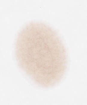

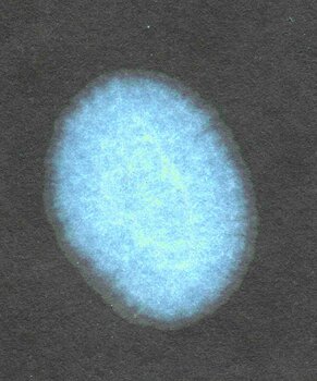

1)Castrol Power Racing 4T 10W-30
2) Рено логан к7j
3) Общий пробег 113904 км
4) пробег на масле на момент взятия пробы -5039 км, примерно город 2000 км, трасса 2400 км, трасса с прицепом 600 км
5) Сезон эксплуатации масла 1.05-12.07.2021, температура от 15 до 34 градусов
6) Моточасы 131
7) Израсходованное топливо 388 литров
8) Проба взята через час после 5 км города, сушилась 24 часа дома.
9) Объём заливаемого масла 3 литра, доливок нет
В прошлый раз капал со щупа, так как он заострен капля получилась очень маленькая. В этот раз засунул трубку, которой откачиваю масло и капнул с нее, капля уже нормальная вышла

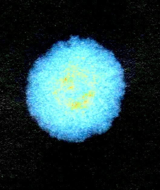

2) Рено логан к7j
3) Общий пробег 116375 км
4) пробег на масле на момент взятия пробы -7510 км, примерно город 3210 км, трасса 3700 км, трасса с прицепом 600 км
5) Сезон эксплуатации масла 1.05-02.09.2021, температура от 9 до 34 градусов
6) Моточасы 203
7) Израсходованное топливо 581 литров
8) Проба взята через час после 40 минут городского движения, сушилась 24 часа дома.

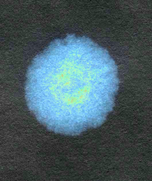

Изначально планировал на этом масле проехать 7500 км или 250 часов или 600 литров топлива что наступит раньше. По пробегу проехал, по топливу на подходе, но капля вроде еще хорошая, хотя немного смущает отсутствие четкого ядра... Теперь весь в смятении - менять или еще поездить... Руки уже чешутся...
vervasnik нормально, можно ещё покатать.
Вообщем не вытерпел и поменял сегодня на пробеге 7559 км и 205 часов. Залил Elf Evolution 900 SXR 5W-30
1)Elf Evolution 900 SXR 5W-30
2) Рено логан к7j
3) Общий пробег 120645 км
4) пробег на масле на момент взятия пробы -4221 км, город/трасса 90/10
5) Сезон эксплуатации масла 04.09.2021-04.01.2022, температура от -27 до +20 градусов
6) Моточасы 189
7) Израсходованное топливо 413 литров
8) Проба взята после 9 км города, сушилась 1 час в духовке при температуре 100 градусов
3 часа назад, vervasnik сказал:
Специи по вкусу:sarcastic:

Кажется нет вообще ничего критично. Думаю может субару перевести на него... сейчас вольф экстендтеч
Не знаю, мне не нравится, что нет толкового ядра...
2 часа назад, vervasnik сказал:
Нормально там всё с ядром, сушИ при комнатной.
Евген 48 пред Кастрол сушился при комнатной, но и там нет ядра:sad:.
1 час назад, vervasnik сказал:
Но тут то есть:pardon:
