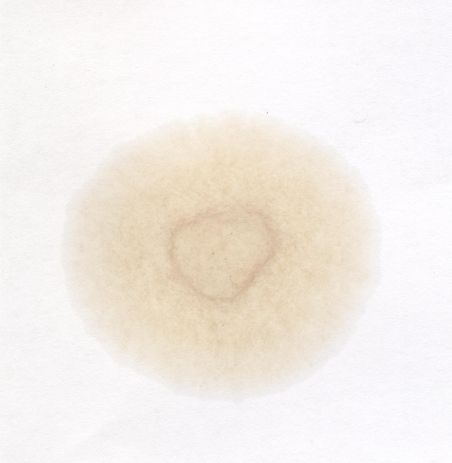

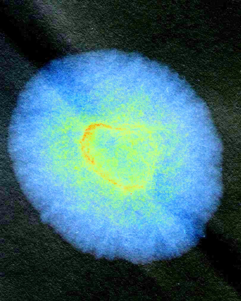

1)Микс 50/50 ZIC X7 FE 0W-20 и синтек платинум 5w-40
2) Рено логан к7j
3) Общий пробег 123275 км
4) пробег на масле на момент взятия пробы -1630 км, город/трасса 70/30
5) Сезон эксплуатации масла 12.02.2022-01.04.2022, температура от -20 до +5 градусов
6) Моточасы 68
7) Израсходованное топливо 142 литров
8) Проба взята после 9 км города, сушилась 1 час в духовке при температуре 100 градусов
9) Объём заливаемого масла 3 литра, доливок нет
Каплю с идентичными исходными данными, но высушенную при комнатной температуре выложу завтра

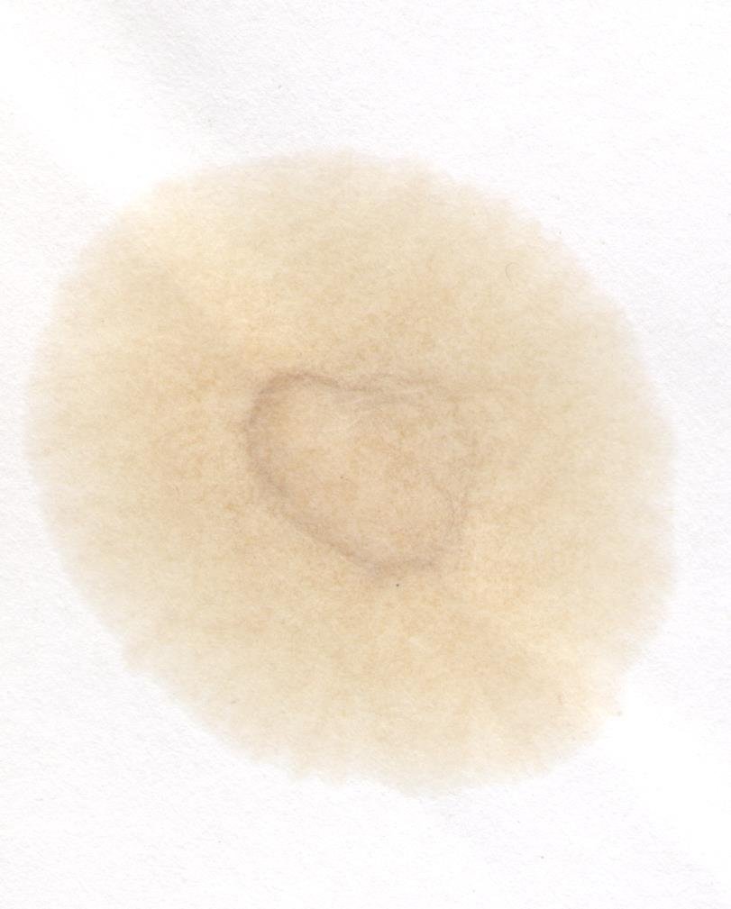

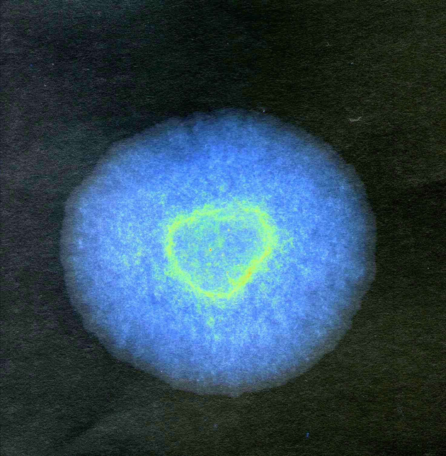

2) Рено логан к7j
6) Моточасы 68
8) Проба взята после 9 км города, сушилась 25 часов при комнатной температуре

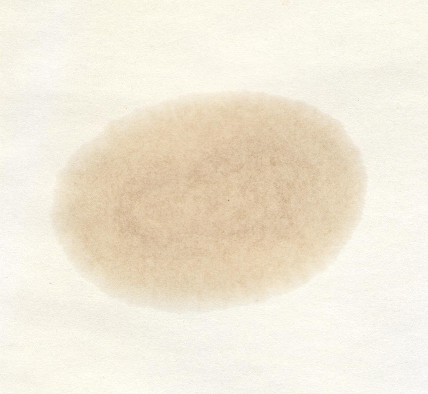

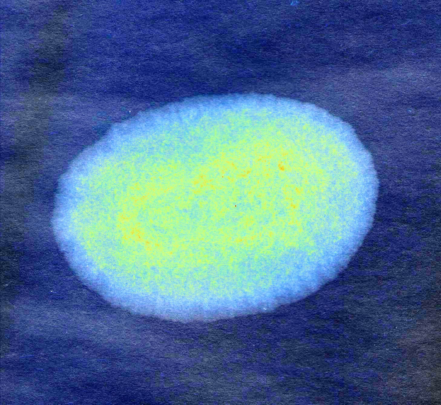

2) Рено логан к7j
3) Общий пробег 126150 км
4) пробег на масле на момент взятия пробы -4505 км, город/трасса 50/50 по километражу
5) Сезон эксплуатации масла 12.02.2022-13.06.2022, температура от -20 до +25 градусов
6) Моточасы 166
7) Израсходованное топливо 376 литров
8) Проба взята после 80 км трассы, сушилась 27 часов при комнатной температуре
9) Объём заливаемого масла 3 литра, доливки: раньше масло не убывало ни капельки, но тут случилось что-то из ряда вон: за интервал на этом миксе от 1500 до 3000 км ушел целый уровень, двигатель весь сухой, даже запотеваний нигде не нашел. Ну думаю все, приплыли, пора сушить весла.... Долил литр лукойл генезис армортек нк 5w-30, и от 3000 до 4500 (1000 из них трасса), то есть до настоящего времени, уровень стоит как вкопанный. Что это было? Микс умер, а лукойл его оживил?
