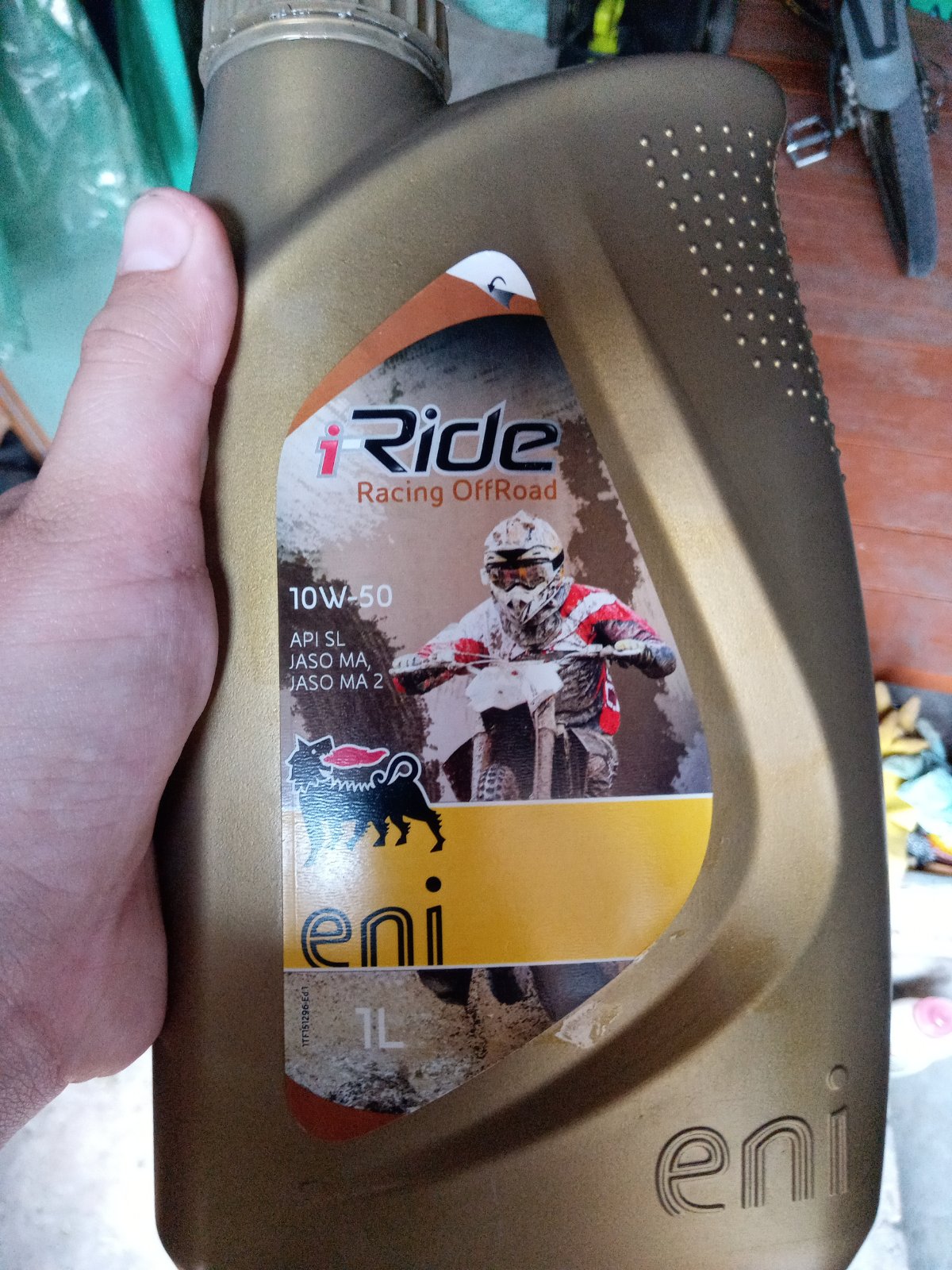

Покупался новым, на первом ТО залили масло eni i-ride racing offroad 10w-50. Отзыв об этом масле на 4. Для лета то, что надо. А зимой очень густое, так как квадр новый стартеры было легко. Но в первые секунд 10 примерно движок немного стучал. Из-за густоты масла был большой расход. Хотим перейти на 5w-40 или 5w-50. Присматриваемся к маслу Mobil 1 fs x1 5w-40. Можно ли лить автомобильное масло в квадр?
Конечно можно.
У по инструкции какое масло там идет, если не секрет? Или они не написали рекомендации для лета и зимы?
Указана вязкость, смотрите по фото. Допуски API SE и выше.
 JASO MB, MA-1, MA-2.
