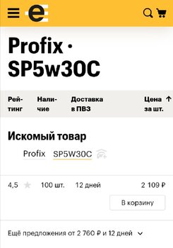

Цена неплохая, в-прнципе))
16.07.2021 в 10:42, Роман 73 сказал:
Стараемся!!!
