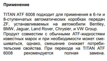

28 сентября 20242 г Тема затихла что-то. Итог какой можно из всего извлечь? Масло Fuchs 6008 полный аналог ZF (несмотря на незначительную разность анализов лабораторных)? Если полный, то тогда почему на сайте Fuchs пишут, что нужна полная замена масла при переходе?
28 сентября 20242 г 7 минут назад, aefremov сказал: Тема затихла что-то. Итог какой можно из всего извлечь? Масло Fuchs 6008 полный аналог ZF (несмотря на незначительную разность анализов лабораторных)? Если полный, то тогда почему на сайте Fuchs пишут, что нужна полная замена масла при переходе? Любой Dexron6 будет практически полным аналогом ZF8

4 июня 20251 г On 9/28/2024 at 11:52 PM, aefremov said: Если полный, то тогда почему на сайте Fuchs пишут, что нужна полная замена масла при переходе? Чтоб побольше масла купили
