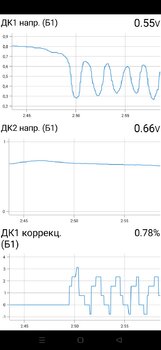

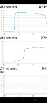

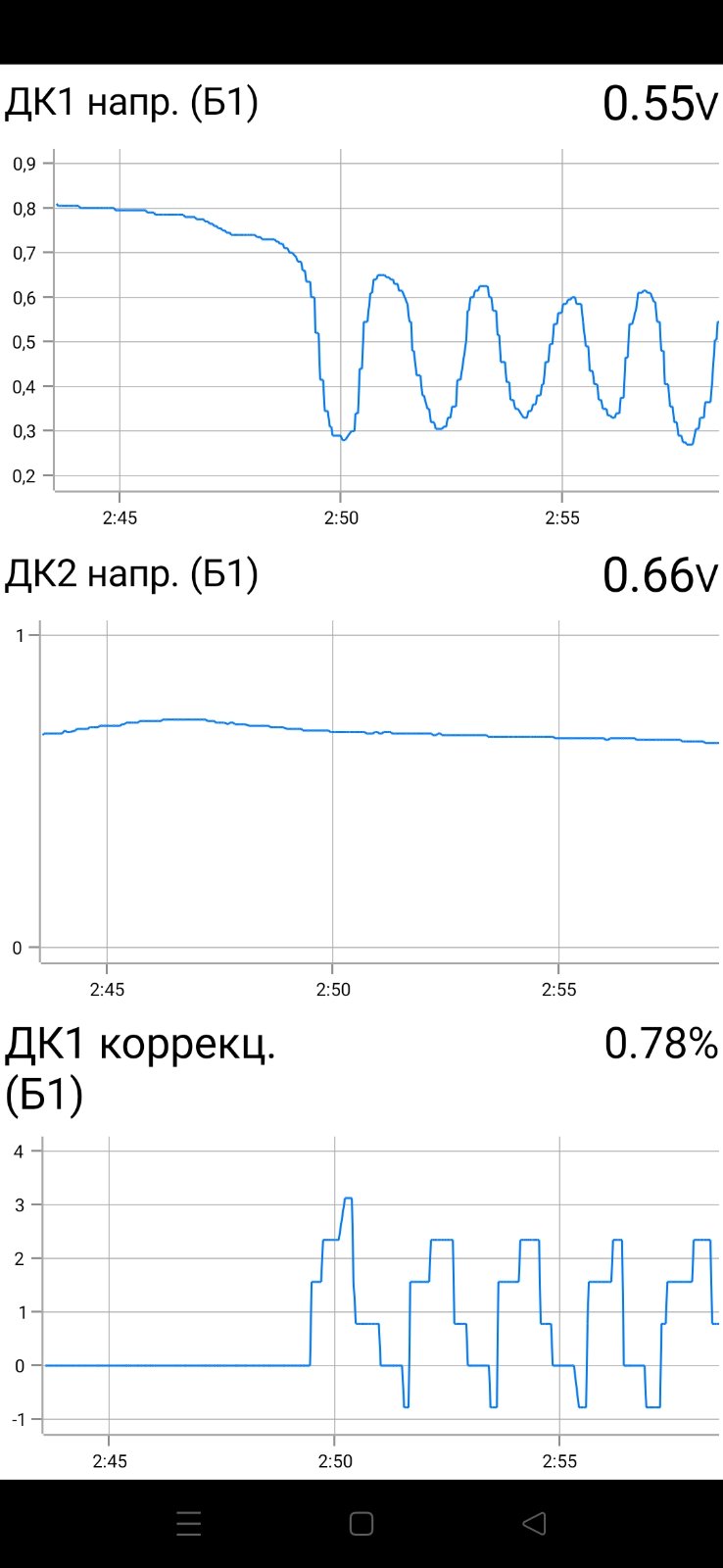

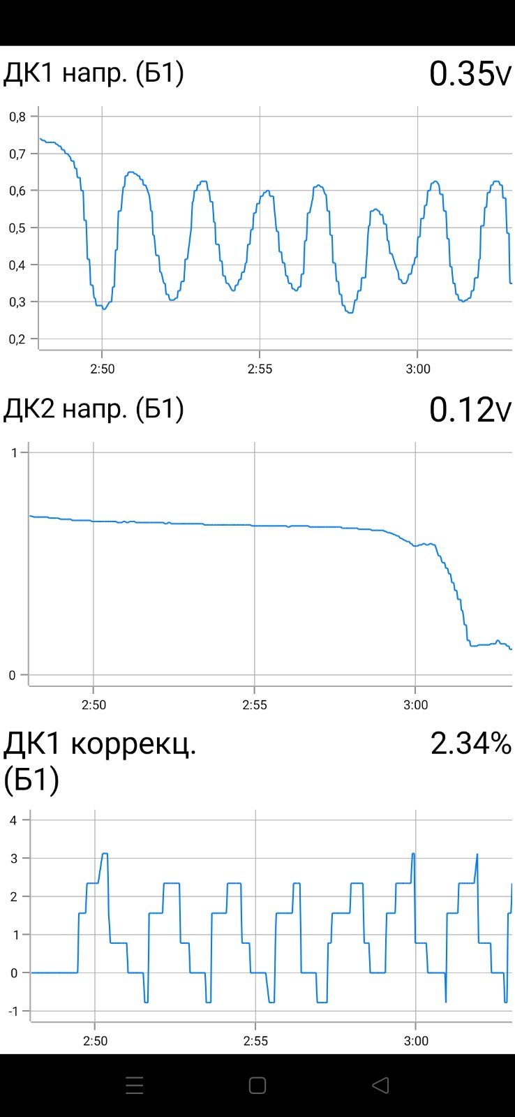

Евген48 29 236 Опубликовано: 16 июня 2023 Автор Поделиться Опубликовано: 16 июня 2023 Получается вот такая картина, при движении (газ нажат) 2я лямбда выдаёт 0.05-0.07в, при сбросе газа 0в, когда подъезжаю к светофору, останавливаюсь, то она начинает выдавать нормальные значения в районе 0.7-0.8в, но через 15сек график опять падает к 0.05-0.07в, и так постоянно. Может тут лямбде хана, но почему тогда чека нет, я не понимаю Ссылка на сообщение
Дмитрий Анатольевич 380 Опубликовано: 16 июня 2023 Поделиться Опубликовано: 16 июня 2023 (изменено) Евген48 ЭБУ сам скажет когда лямбде хана. В движении смотреть бесполезно, ее показания учитываются только на ХХ и при частичной нагрузке. Проверяешь так. На ХХ без потребителей должны идти волны. Даешь оборотов примерно 2,5тыс и волны будут в два раза чаще. Также после старта двигателя мотор должен довольно быстро выходить на лямбда регулирование. Если лямбда будет уставшая, то прогрев переход в регулирование будет долгим и ЭБУ должен зафиксировать ошибку. На разных машинах и прошивках конечно возможны варианты. Изменено 16 июня 2023 пользователем Дмитрий Анатольевич Ссылка на сообщение
Евген48 29 236 Опубликовано: 16 июня 2023 Автор Поделиться Опубликовано: 16 июня 2023 1 час назад, Дмитрий Анатольевич сказал: В движении смотреть бесполезно, ее показания учитываются только на ХХ и при частичной нагрузке Да я в курсе, я же показал как пример при остановке, что на D, что на P, суть не меняется, после остановки сначала вверх и через 10-15сек график идёт вниз, всё. Ссылка на сообщение
Евген48 29 236 Опубликовано: 16 июня 2023 Автор Поделиться Опубликовано: 16 июня 2023 1 час назад, Дмитрий Анатольевич сказал: На ХХ без потребителей должны идти волны. Даешь оборотов примерно 2,5 Ничего, никуда не идёт, всё, чистая прямая на 0.46 (т.к. при прогреве она отключена), после прогрева всё идёт вниз и там живёт, но потом бывает такие всплески, ктр я указал выше. Ссылка на сообщение
Дмитрий Анатольевич 380 Опубликовано: 16 июня 2023 Поделиться Опубликовано: 16 июня 2023 (изменено) 2 часа назад, Евген48 сказал: после прогрева всё идёт вниз и там живёт, но потом бывает такие всплески, ктр я указал выше. Ты про вторую лямбду.... Тем более, что на нее вообще смотреть в движении, при сбросе... Валяется внизу и хорошо. Чем ровнее, тем лучше Вот если вторая начнет приподниматься на ХХ и чуть колыхаться в такт с первой (там же в низу на небольшие значения) , то это лишь тогда повод для беспокойства и признак, что катализатор не справляется. Под нагрузкой вторая может конечно скакать, ведь большой поток газов не очищается полностью Изменено 16 июня 2023 пользователем Дмитрий Анатольевич Ссылка на сообщение
