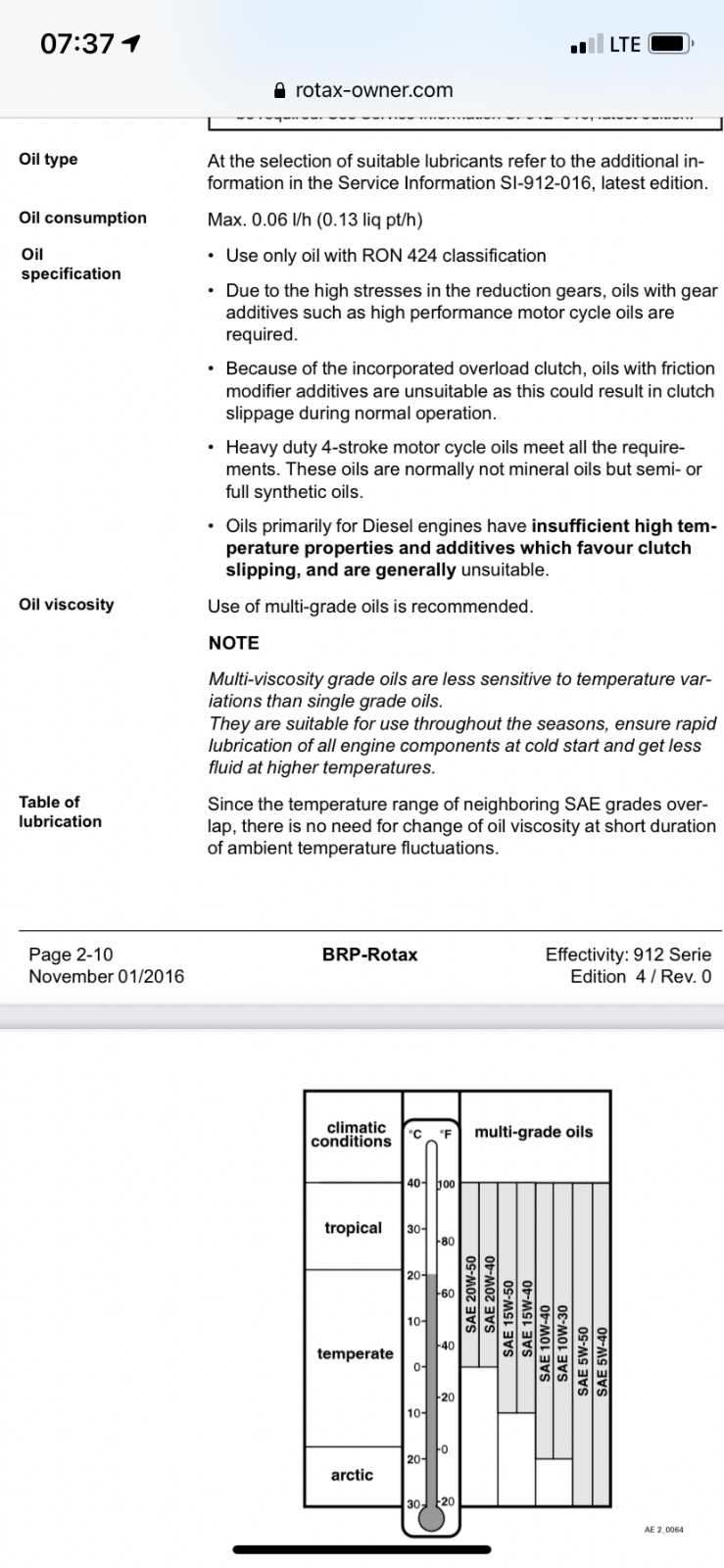

Добрый день. Пожалуйста, помогите определиться с выбором масла в авиационный двигатель ROTAX 912, 100 л.с., установлен открыто на аэрошуте. Маслобак 3.5 литра. Обороты до 5800, в круизе 4300.
Используется преимущественно летом, но бывают и зимние полёты. Температура масла около 90 градусов, бывает в жару и в наборе высоты доходит до 105 (крайне редко).
Мануалом рекомендовано 4т от 10w30 до 20w50.
Сейчас на ТО залито Mobil1 fs 0w40, что на мой взгляд не очень критично и в целом подходит. Но наверняка можно подобрать что-то более подходящее.
