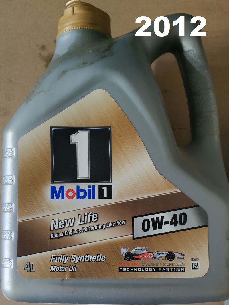

Resh77 567 Опубликовано: 8 октября 2021 Поделиться Опубликовано: 8 октября 2021 YWU12V Не помните, какой год производства стоял на канистре Вашего масла? Ссылка на сообщение
YWU12V 2 234 Опубликовано: 8 октября 2021 Автор Поделиться Опубликовано: 8 октября 2021 (изменено) Resh77 Скорее всего 2018 год. Свежее канистр нет. Забавно посмотреть как менялась этикетка. Изменено 8 октября 2021 пользователем YWU12V 1 Ссылка на сообщение
