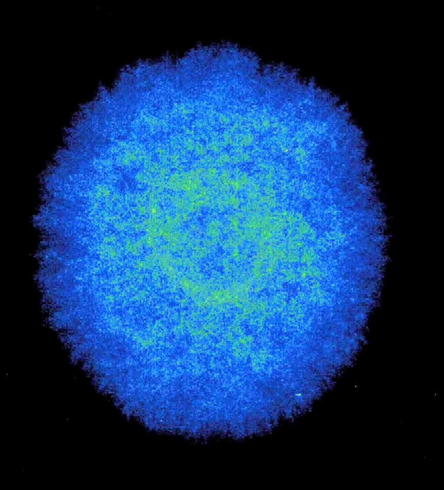

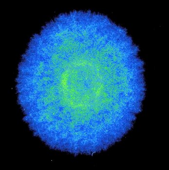

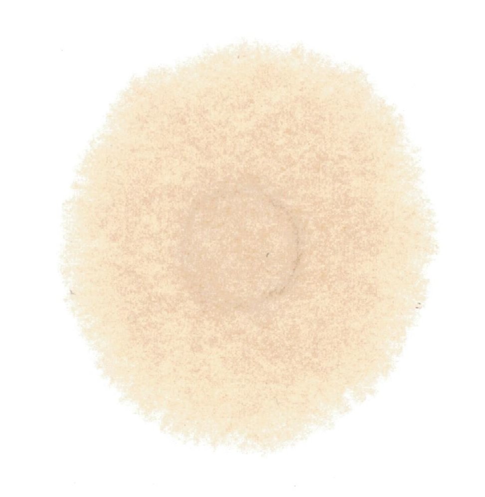

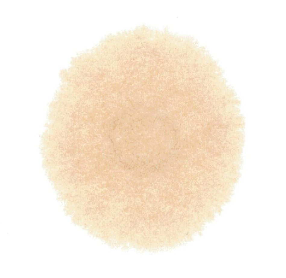

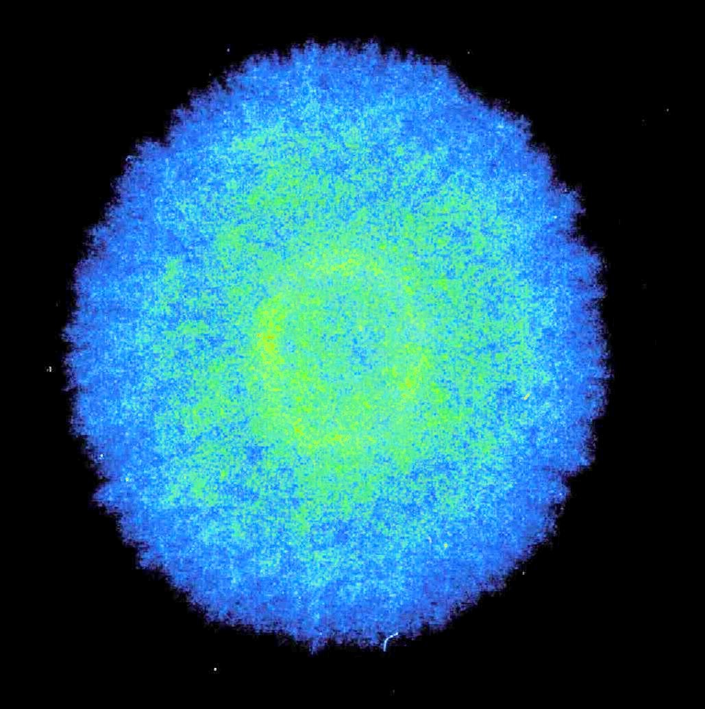

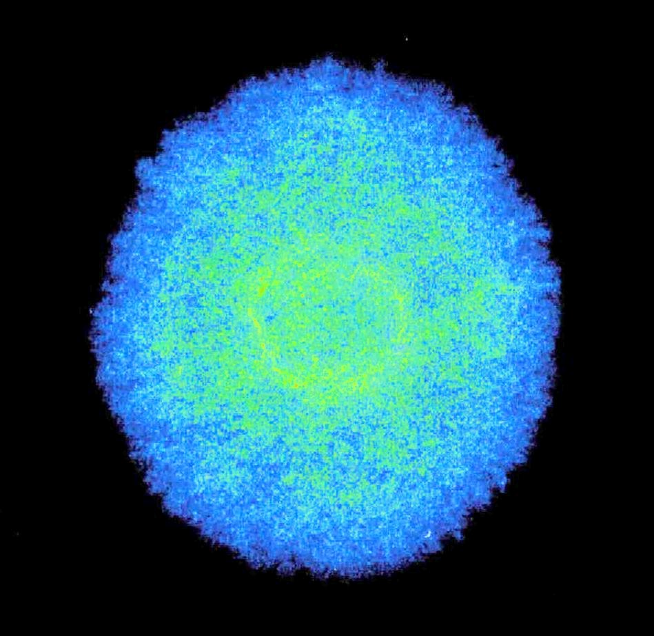

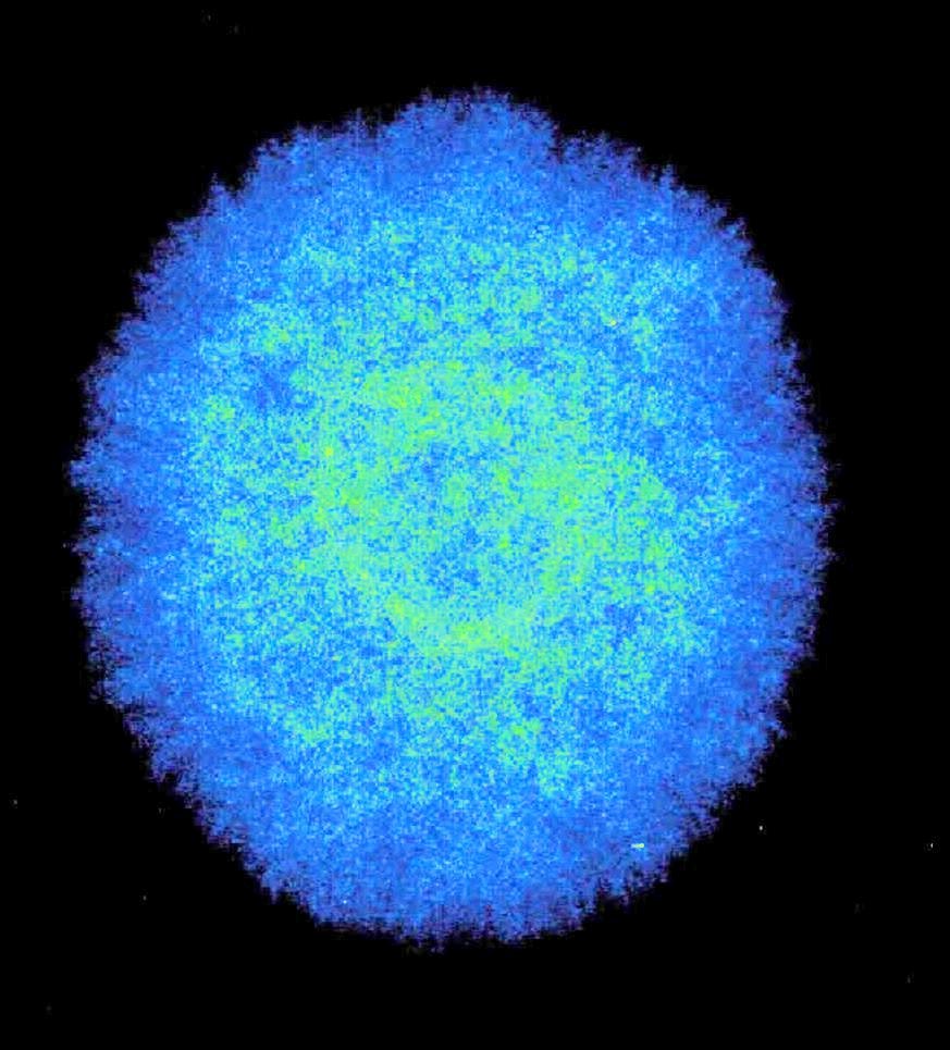

Zic Zero 0W-20 API SN Plus на Toyota Rav4 3ZR-FE
Toyota Rav4  3ZR-FE 2,0 л 146 л\с АКПП (вариатор), передний привод, 2019г.в. (4 поколение)
Пробег на момент заливки: 11510км.
Пробег на масле 2320км., около 80м.ч., топливо около 230л. (бензин только Газпром 92), средняя скорость 29км.ч.
Сушка 20ч.
1401617209_20..thumb.jpg.2dbd405e5e2edcd16057d0f6ba287d8c.jpg32194889_.thumb.jpg.e455f33cd6b4e8a8e8fe0263f88c8744.jpg1023200114_.thumb.jpg.ac3764479410e0d265e1b3e91fb04c50.jpg
Евген 48 красиво, опять не интересно будет)))

посмотрим:morning2:

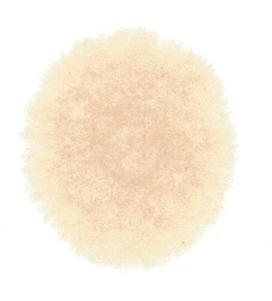

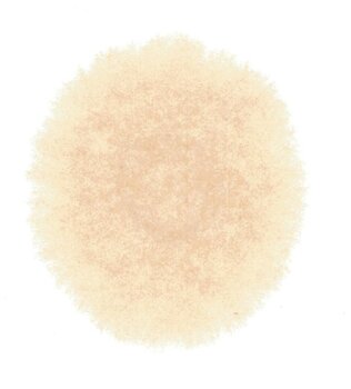

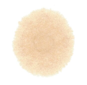

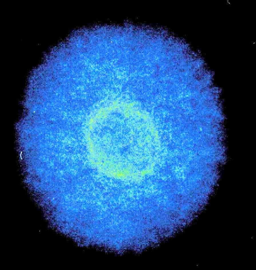

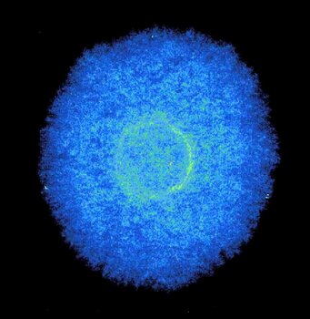

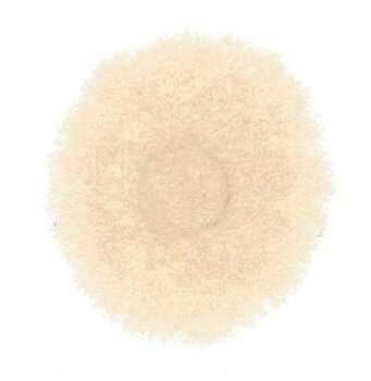

Пробег на масле 3200км., около 106м.ч., топливо около 300л. (бензин только Газпром 92), средняя скорость 30км.ч.
Сушка 18ч.
199894932_.thumb.jpg.d5c7e1d65cba43afcd549fde2ac1bb16.jpg1744628664_.thumb.jpg.a13bd2bd05d614462db24509037adc44.jpg786593865_.thumb.jpg.e8d6b5b21e6808f87f51a4f3da480f7c.jpg
Пробег на масле 4875км., около 166м.ч., средняя 29км.ч., топливо около 465л. (бензин только Газпром 92, средний по БК 9,5л.).
Сушка 19ч.
916624908_.thumb.jpg.147a098f3be130ea807a85dfcc611b9d.jpg1654922362_.thumb.jpg.5738a3bb2abdd5e424897b1dc72a45b5.jpg147127857_.thumb.jpg.1b7b8b913322e7b77a98afd2366bf7c1.jpg

Пробег на масле 5690км., около 195м.ч., средняя 29км.ч., топливо около 545л. (бензин только Газпром 92, средний по БК 9,6л.).
Сушка 22ч.
2048646398_22..thumb.jpg.92dbb2ccfb7f3445f494083fb662c518.jpg1200240071_22..thumb.jpg.701406eaeb6b4e6b16cac1454ca9b1d3.jpg560503066_22..thumb.jpg.0ae50720af18deadbd8ad1b64b878c87.jpg
Пробег на масле 6100км., около 210м.ч., средняя 29км.ч., топливо около 585л. (бензин только Газпром 92, средний по БК 9,6л.).
Сушка 20ч.
п.с. забыл, что ранее делал на 195мч, ну раз уж сделал, то выложу.
94804324_20.thumb.jpg.c3b48a252ac6af8cfe6b368f20e389b5.jpg123746665_20.thumb.jpg.46338b4b063a221f52d024aa2ff2a215.jpg121240003_20.thumb.jpg.57f6e62f7aebb1684465763041991c71.jpg

Пробег на масле 7310км., около 242м.ч., средняя 30км.ч., топливо около 700л. (бензин только Газпром 92, средний по БК 9,6л.).
Сушка 20ч.
1146667967_.thumb.jpg.ff6be4c9257c97d04daf75fa4672fb33.jpg798369365_.thumb.jpg.2265a1de7655b0f4c78e3d13235b54cd.jpg2106047792_.thumb.jpg.87c508b4627710f1d502bc39410b22fe.jpg
