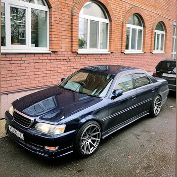

Всем Привет. С момента покупки автомобиля  Toyota Cresta gx100 с двигателем Beams прошло уже более трёх лет напротяжении всего этого времени машина использовалась только в летний период времени. Заливал масло только вязкостью 5w40. Castrol еdge и Idemitsu. (В пластмассе). Интервал замены масла был около 5000.км  но не более. Могут ли быть какие-нибудь последствия при заливке масла такой вязкостью для этого двигателя? Двигатель не новый пробег 200+км. За период в 5тыс км доливка масла была 200-300грамм.  Хотелось бы узнать ваше мнение. Или может перейти на вязкость 5w30? Автомобиль эксплуатируется 80% город.
