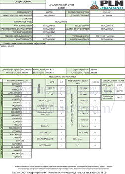

Eneos AT Fluid DSG свежее за анализ спасибо vandekot и Hybrid Club
Eneos AT Fluid DSG (VOA BASE) копия.jpgEneos AT Fluid DSG копия.jpgdsg20.jpg
Масло заявлено как: VW G 052 529; Ford WSS-M2C-936-A (Dual Clutch).

Опять по моему ошибка лаборатории. Низковязкий кряк с температурой застывания -34С... Маловероятно.

torcon что то я не понял, какой то сборный анализ без вязкости при 100гр.:pardon:
перемерили температуру застывания в PLM. Вот теперь норм -45С.
Согласен. Но даже при -45С, кто-то будет брать это масло?

Одно понятно оригинальное ааговское для дсг 250 тем.замерзания -62 ,а это -45
