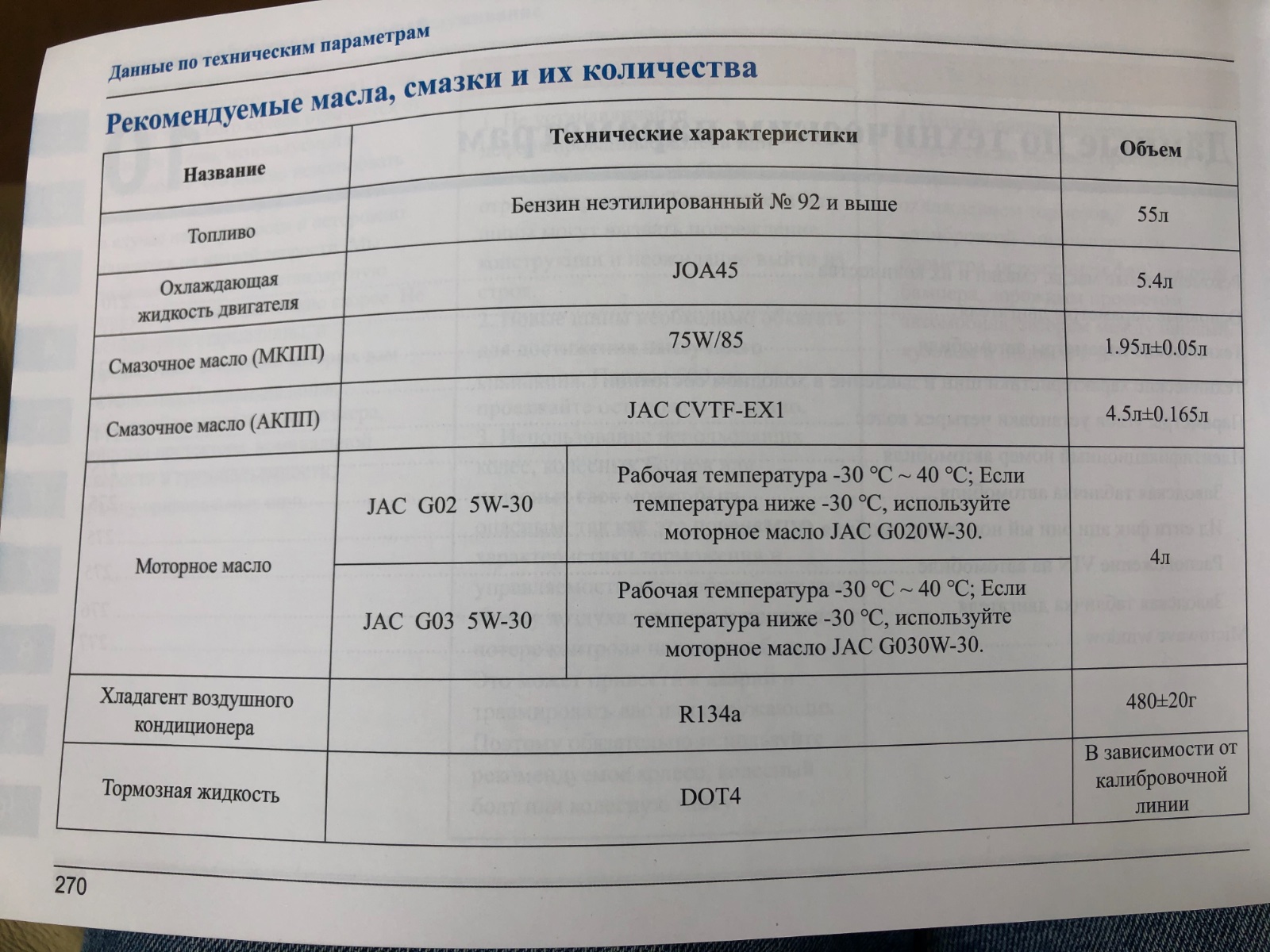

KardanMike 0 Опубликовано: 20 апреля 2021 Поделиться Опубликовано: 20 апреля 2021 Привет! Не нашли правды в масле? Такая же машина, очень скоро поеду на ТО, хотелось бы хоть немного понимать чего они туда нальют и насколько это будет нужным продуктом. Дилер мне сказал прямым текстом: машина у вас новая, что лить не знаем, как узнаем наберем, так и ни ответа ни привета. В букваре написано от 40 до -30 jac g02, g03 5w30, если менее -30 то jac g02, g03 0w30. Ссылка на сообщение
torcon 84 778 Опубликовано: 20 апреля 2021 Поделиться Опубликовано: 20 апреля 2021 у вас еще и масла оригинальные к которым вы привязаны офигеть Ребята мы сами еще ничего не знаем про ваши машины, мануалов на оф сайте нет, стандарты не указаны. Единственное что можно сделать из конкретного, протестировать оригинальное масло 5W-30 например и посмотреть что там внутри, а потом советовать 1 Ссылка на сообщение
KardanMike 0 Опубликовано: 20 апреля 2021 Поделиться Опубликовано: 20 апреля 2021 49 минут назад, torcon сказал: у вас еще и масла оригинальные к которым вы привязаны офигеть Ребята мы сами еще ничего не знаем про ваши машины, мануалов на оф сайте нет, стандарты не указаны. Единственное что можно сделать из конкретного, протестировать оригинальное масло 5W-30 например и посмотреть что там внутри, а потом советовать В том то и ситуация что даже сам Гугл не видел этих масел никогда . Раздел мануала по жидкостям выглядит так. По общению с людьми на таких же машинах сделал вывод: дилеры льют все, чуть ли не от ойлрайта, но никому не дали оригинального, так что для анализа оригинального масла нужно его еще постараться найти. Ссылка на сообщение
