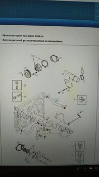

Ну это патрубок подачи на схеме #2, не чего сверх естественного его раздуло и скозная щель- лопнул. Примерно по центру трубки 2-3 см разрез. Антифриз был заменён года 3-4 назад до этого тоже был Dex cool, но я тут виню не антифриз, а больше крышек бочка ож.... Ну и на антарах и каптивах износ трубок есть, я не первый и не последний с такой проблемой. Машины не новые моя 10г пробег 116к, пора начать ломаться)
