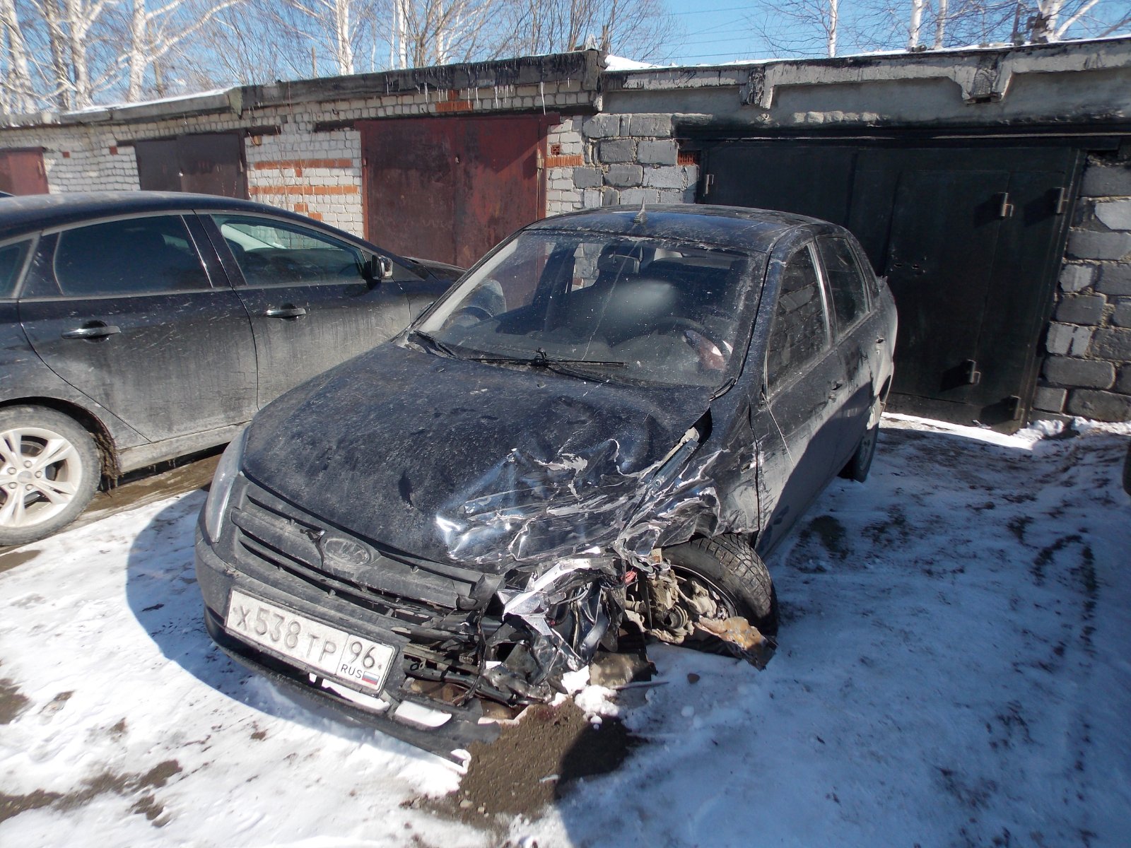

я на предыдущей машине (Гранта 8кл) в вашем режиме (очень много трассы т.к. живу загородом, и до работы 50-60км в одну сторону)
откатал 170т.км. (пока не разбил мне машину лох на летней резине) с интервалами 15т.км.
машину отдал тестю, он её починил, и продолжает ездить... (мотор он ещё не трогал)
Изменено пользователем _AI_

я тож так думал... но "бронепоезд навстречу" на лысой резине.... хорошее масло не помогло....
PS прошу прощение, накатило....
только вчера забрал доки из суда (были потерпевшие, в его 2107, которые долго лечились),
ДТП было в апреле 2019.... сегодня понесу их юристам которые попытаются, наконец-то, получить что-то со страховой...
PPS а потом, страховая с этого товарища, т.к. он был не вписан в ОСАГО
