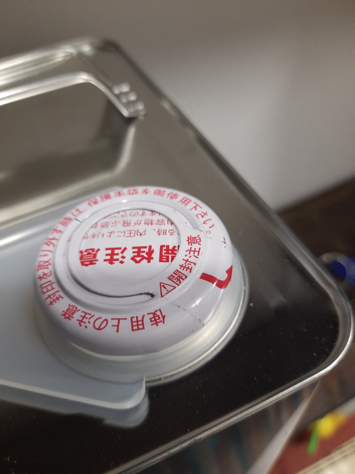

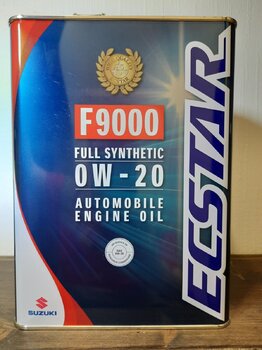

Заказал масло Suzuki Ecstar F9000 0W-20 99M00-22R01-004 в популярном агрегаторе поставщиков, который уверяет, что оно настоящее от официального импортера.
Канистра оказалась странной и отличается от представленных в интернете:
- пробка надорвана, будто насажена повторно,
- цвета блеклые - синий цвет другого оттенка, вместо белого - серый (фотоаппарат не сильно искажает),
- лицевые шрифты иные (на "F9000" особенно заметно),
- мелкий текст с красной тенью - будто смазан (это не расфокус), скорее всего напечатано растровое изображение,
- в белорусском тексте вместо буквы "а" часто "з", вместо "к" - "х" и т. д. (похоже, что с помощью ПО OCR криво распознали текст для копии),
- шов расположен не по центру пробела в окраске, вместо сварки в стык - в нахлест (край листа ныряет под другой край), ногтем чувствуется ступенька только с одной стороны,
- завальцовка матовая,
- следов от конвейера на дне нет,
- шлифовка металла на дне и сверху не продольная, а поперечная,
- большие точки сварки ручки.

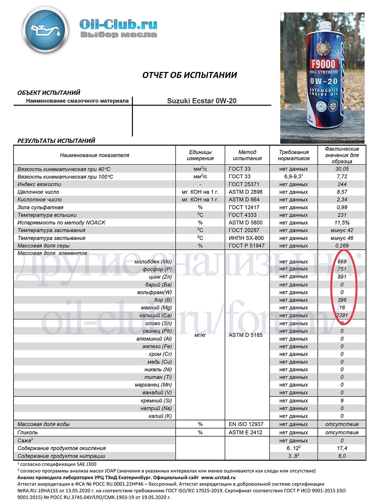

Не вижу проблем, сделайте даже для себя анализ, цена супер лайта 1050р, просто откачайте 50мл и отправьте в лабу УРЦ, если орига, то той же Моли там будет вагон.

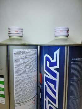

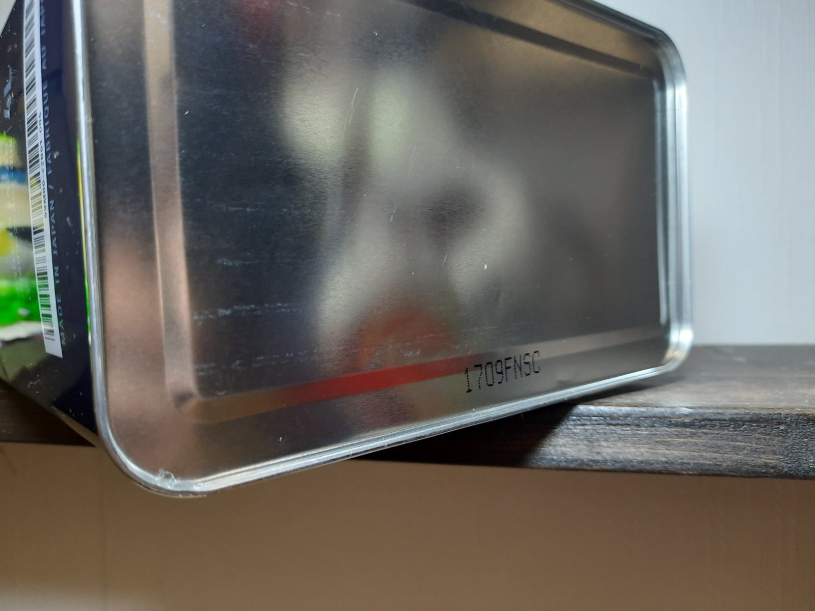

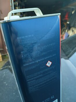

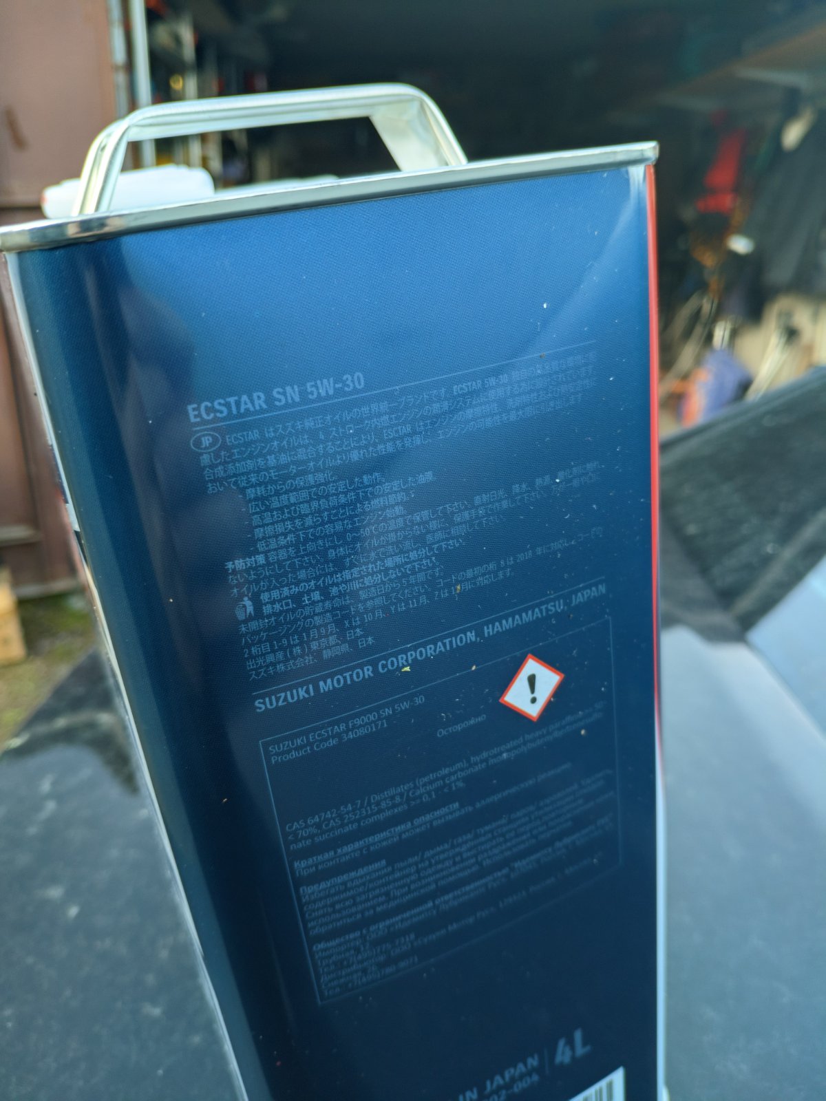

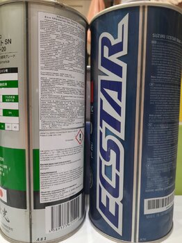

Добрый вечер. Купил в Ситилинке масло. Всё обсмотрел. Подозреваю, что не подделка. На канистре 4 литра нет только звезды- печати чёрно- белой на лицевой стороне канистры с надписью "FOR GASOLINE ENGINES". Может от даты выпуска зависит. На литровой есть этот знак. 4-х литровая разлита в июле 2021, лировая- в январе 2021, если я правильно расшифровал. На фото сравнение литрушек Idemitsu Zepro Eco Medalist и Suzuki. Idemitsu год назад брал тоже в Ситилинке. По всем признакам оригинал. Швы одинаковые сварные. Ваше мнение, господа. Оригинал Suzuki?
Изменено пользователем chezatip
3 минуты назад, Евген48 сказал:

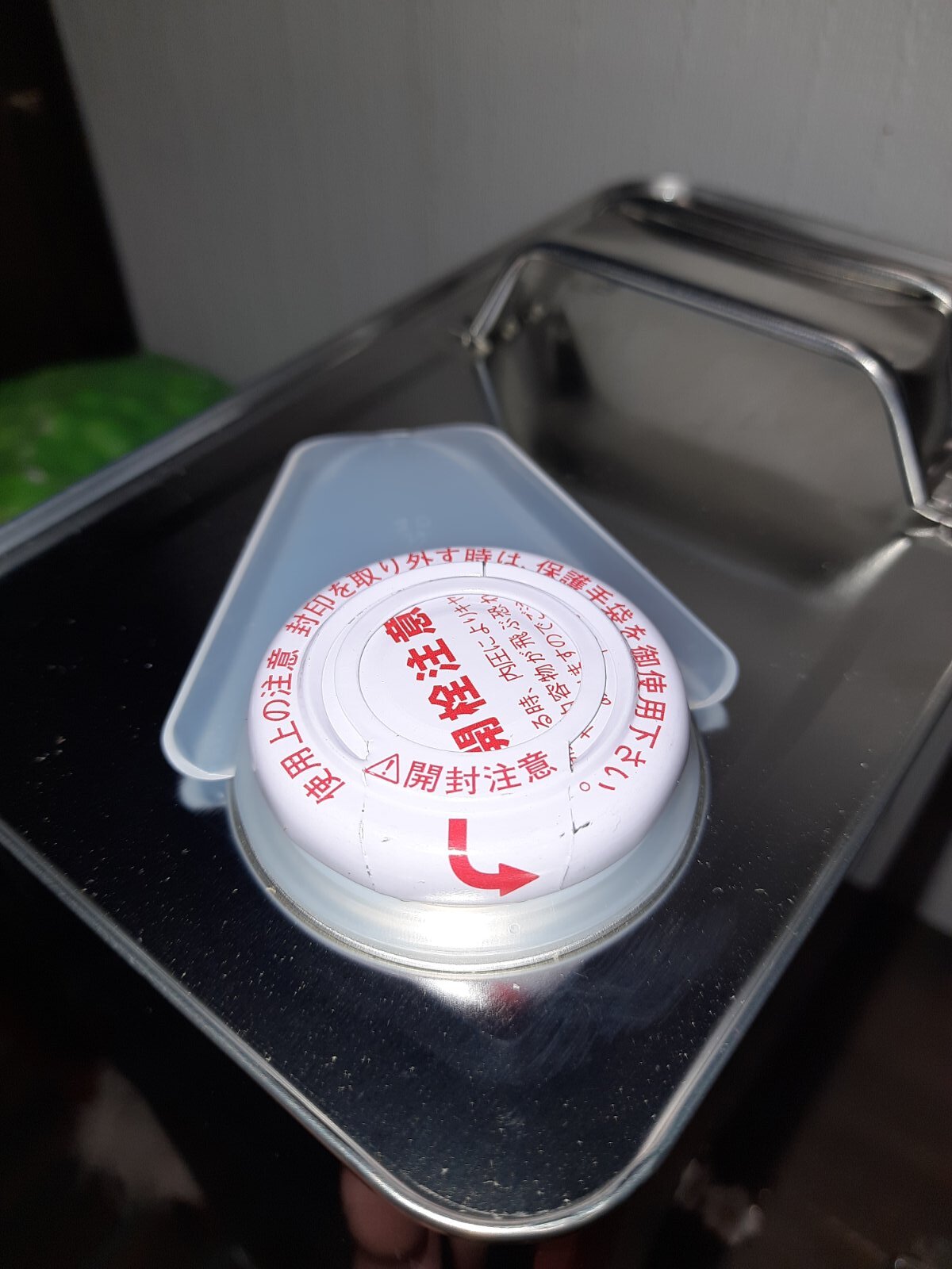

chezatip для начала сфоткайте пробку на 4л канистре.
Вот так получилось.20230205_213141.thumb.jpg.589a10855f3410f233ab88110d9ee459.jpg
Сойдёт, остаётся надеяться, что это не перезалив.
Изменено пользователем Евген48
25 минут назад, Евген48 сказал:
Мда, буду надеяться, что всё упаковано на заводе в Японии. Крышка вроде аккуратная. Да и есть надежда, что магазин Ситилинк нормальное масло закупает. Вроде крупная сеть.

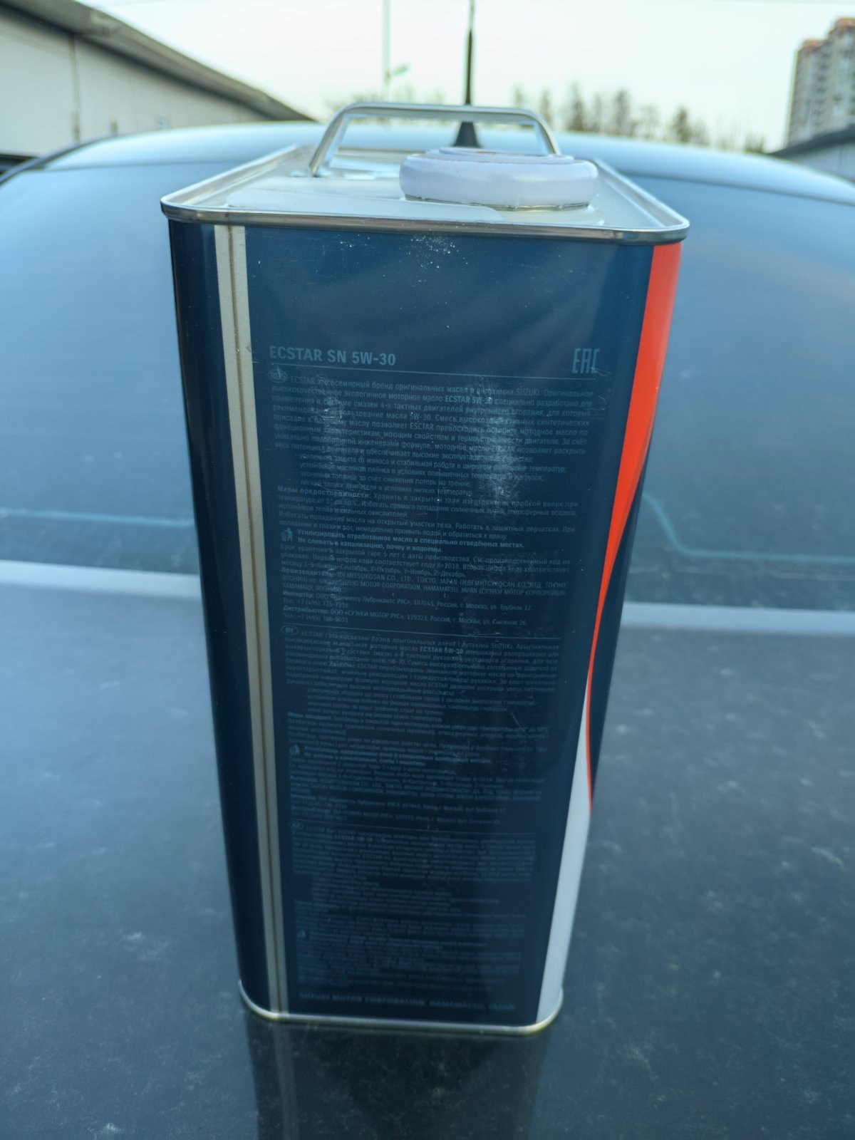

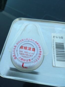

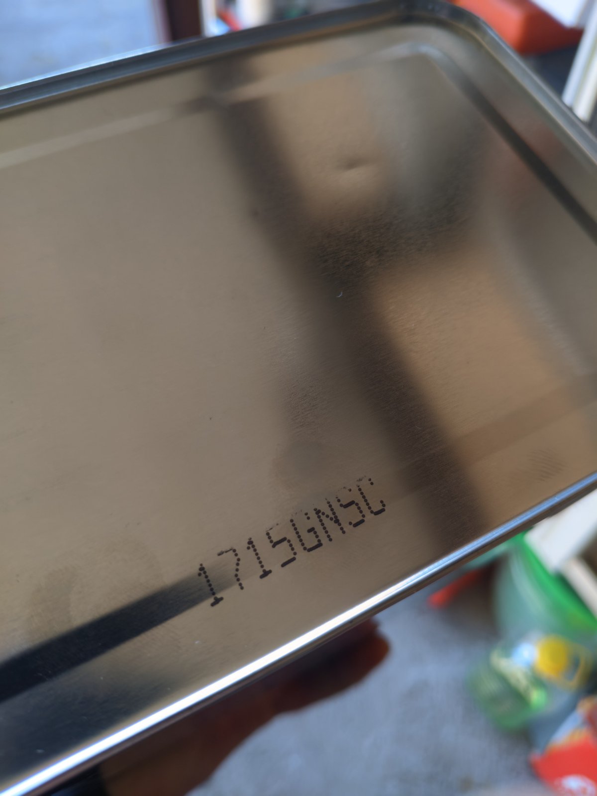

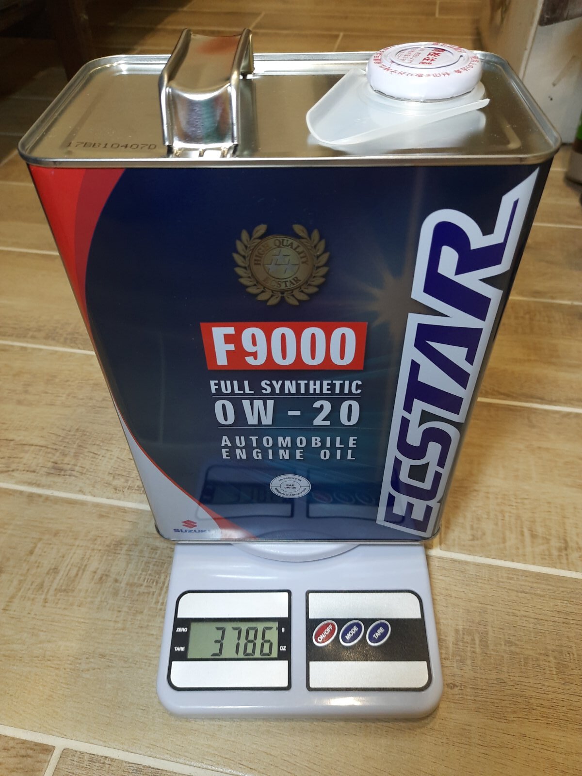

Всем добра. Есть вот такие баночки. Куплены у ОД. В целом вижу, что все более менее) Как мне кажется. Смущает одна вещь. Но может кто что подскажет чего не увидел. По моим наблюдениям, шрифт норм, "4" вроде норм, шлифовка металла вдоль длинной грани, завальцовано с прямыми гранями и глянец, насколько вижу сварка ручки норм. крышка красная, не прокручивается. Даты разлива и чего-то еще вроде совпадают. пластиковый язычок мягкий. По шву не знаю что смотреть. Алфавит не перепутан, пробелы вроде норм. Единственное кажется, что вот слева красно белый фон начинается слишком рано, но вроде тут такие признавали нормальным явлением. Показалось что маркировка даты чуть стерта, пытался стереть - не удалось.
IMG_20230507_210233_8.3.252-min.thumb.jpg.544ac247a515efd197c56da667350c65.jpgIMG_20230507_210301_8.3.252-min.thumb.jpg.73626dab15e85b1dae00a0d37e3446ee.jpgIMG_20230507_210217_8.3.252-min.thumb.jpg.44d0b745a977fd59c871cb7da99e79c8.jpgIMG_20230507_210223_8.3.252-min.thumb.jpg.34e6be564f518464050326d8149e2e07.jpgIMG_20230507_210211_8.3.252-min.thumb.jpg.d05993a576b138a4a38a962dc5783257.jpgIMG_20230507_210157_8.3.252-min.thumb.jpg.c22b193af641ef1b44c3dce94ee5ce51.jpgIMG_20230507_210241_8.3.252-min.thumb.jpg.c91a835472f02eb4683955f9c48c4300.jpgIMG_20230508_183746_8.3.252-min.thumb.jpg.b075f443c201ac99d2d50a5245529305.jpgIMG_20230508_183800_8.3.252-min.thumb.jpg.6bebf0e0961a9e6b50fc977cdfa89002.jpgIMG_20230508_183840_8.3.252-min.thumb.jpg.da0a5c1a1270a00fc9522be9597f113c.jpgIMG_20230508_183846_8.3.252-min.thumb.jpg.965792aa646af1261f31cbef09efa282.jpg
29 минут назад, ex3me сказал:
В целом, сойдёт:popcorm:
