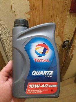

в данный момент залито  тотал кварц 7000 дизель 10W40, но к этому привязываться не стоит.
