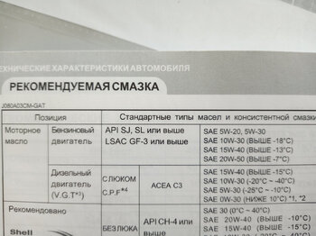

Владею авто Санта Фе 2, 2008 г, объем 2.7, v6. Использую масло Идумитсу зепро 5 40. Стоит ли на зиму заливать 5 30? Пробег 245000.

Пробороздил кучу информации, и голова кипит. Рекомендуется заводом 5/ 30. Но прежний хозяин давно лил 5/40 шел. У меня появился угар 2 л на10000. Перешёл на Идумитсу по совету друга угар уменьшился,  но и масло стал менять чаще( на 8000), около литра стало. Зима не так чтоб холодная, нобывают аномалии до -30. А так колеблется от -5 до -20. Сейчас как раз подошло время менять и задумался. ?
Друг и вы своей сороковой 5w-40 закоксовали кольца уже. Маслом тут не поможет. Заменяйте компрессию делайте раскоксовку и Лейте нормальное масло по мануалу. Летом можно 10w-30 ilsac gf5(6) зимой 0w-30 (5w-30). Ну азиат вы .( Ваш кореец) а вы гейропо масло ее испортили..
