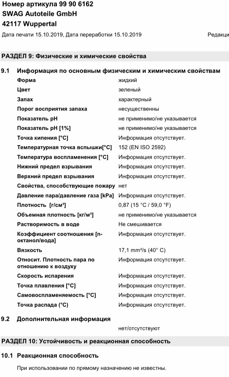

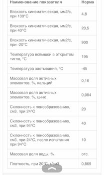

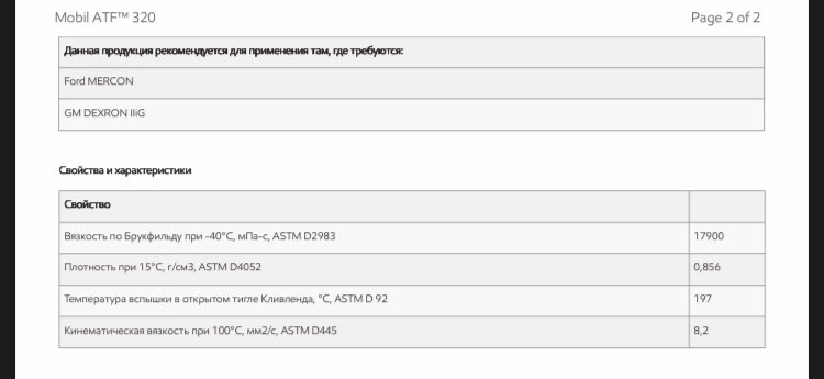

Всех приветствую. Озадачился сменой жидкостей в автомобиле ГАЗ 31105 "Волга" с ЗМЗ 406 2004 г.в. Конкретно интересует жидкость ГУРа. После чтения мануалов и форумов выяснил, что по паспорту должно быть масло марки Р(минералка), и что многие льют 3ий декстрон, который минералка(причем проблемы типа тугого руля и завывания никуда не уходят). От одной из машин у меня осталась пара банок SWAG HYDRAULIC FLUID (99906162). Это минералка зеленого цвета, которую льют в ГУРы BMW и некоторых VAG'ов. Можно ли его лить в ГУР Волги? Я, конечно, провел некий сравнительный анализ P, SWAG'а и декстрона от Mobil, но проблема в том, что пока нигде полных данных для сопоставления не нашел. Какое мнение будет у форума? Ах да, машина используется на Северо-Западе. Здесь высокая влажность и бывает очень холодно.

Масло марки Р (как я понял) - это МГ22, ВМГЗ - это МГ15. Да и хотелось бы со свагом определиться. Жижа то хорошая)

Близки. Просто вдруг это кто-то уже делал до меня?)
