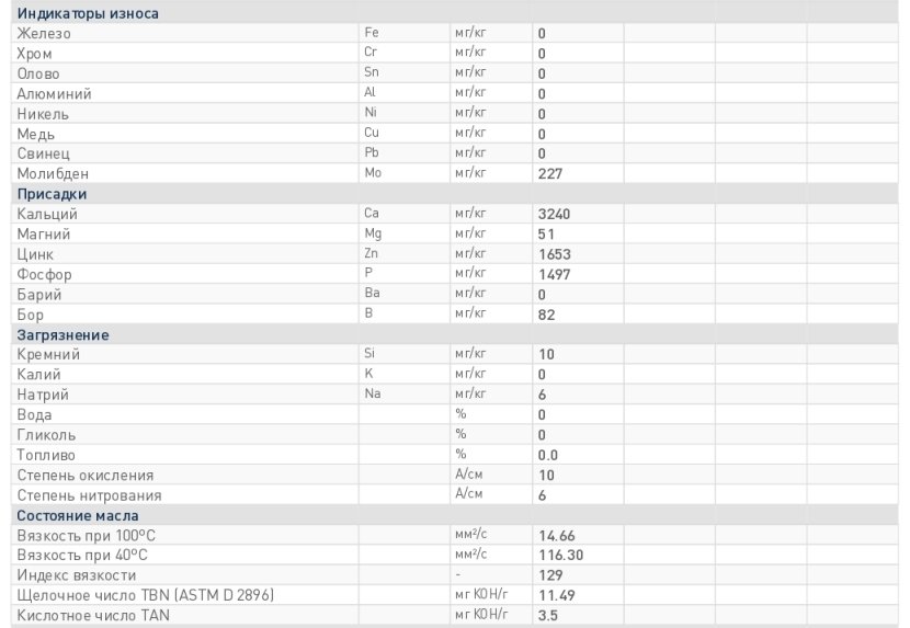

Есть масло 15W-40 отечественного производителя (назвать не могу). Есть анализ свежего. Некоторые моменты смущают.
Если есть знатоки "грузовых" масел, то было бы интересно услышать их мнение о продукте. Я голову сломал уже.
6 минут назад, Texacoman сказал:
Такая же фигня.
1. Зачем столько молибдена, я не раз читал на форуме мысли умных людей, что в маслах для комтранса , да еще с такой вязкостью, он просто не нужен. И количество странное.
2. По ZZDP- вроде у аналогов с такими допусками раза в 1,2 меньше.
3. Окисление 10- многовато, а для добавки эстеров- мало.
1 минуту назад, skorp777 сказал:
Texacoman тебе это странным показалось, или еще что увидел?
Дикое количество противоизноски, странный её состав. Низкий очень ИВ, высокое для свежего кислотное.
3 минуты назад, Texacoman сказал:
Низкий очень ИВ
Да здесь как раз ничего странного, минералка.Кстати, если это 1 гр с загустителем, то как раз столько и будет,+ окисление из-за этого такое, все же в 1 гр много побочных продуктов..
8 минут назад, Texacoman сказал:
Меня не покидают бредовые мысли, что в стандартный пакет плеснули "улучшайзер" в красивой бутылочке из автомагазина.:lol:
4 минуты назад, skorp777 сказал:
Была версия, что грузовой пакет собрали из двух легковых, причём разных.
38 минут назад, Texacoman сказал:

1) вязкость удовлетворяет сороковке.
2) индекс вязкости говорит о том, что это действительно 15W-40 с минералкой первой группы.
3) щелочное число высокое как у CI-4.
Единственное, к чему бы здесь придрался - я не узнаю этот пакет присадок. Никогда такой не видел у CI-4. С молибденом 224ppm, тем более он выглядит странно. :)
