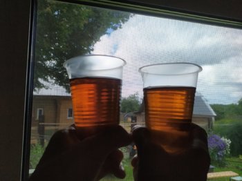

Приветствую всех. Такая история получилась: мотор не сильно, но подъедает масло. Особенно при езде по бездорожью. И как раз я сейчас в относительной глуши, езжу по полям и грунтовкам в основном. Увидел, что масла надо бы подлить, и в багажнике есть около двух литров, но эту канистру я забыл как-то на час в пункте смены масел, и что там теперь уже болтается - не уверен. Поэтому попросил родственника купить в Авторусь литрушку такого же(mobil super x1 3000 5w40) и привезти мне из Москвы, благо он сюда собирался. Привез, есть чек, проверка по коду успешно пройдена на сайте. Итого имеем две канистры, обе куплены в одном магазине. Но масло явно отличается по цвету. Как ни странно - именно купленное вчера не похоже на мобил 3000: цвет светлее, скорее желтый, чем с обычным оранжевым оттенком. Еще обратил внимание, что отрывное кольцо на крышке было как-то слегка деформировано, замято по краю.
Вопрос, в общем, такой: может ли одно и то же масло отличаться на цвет? Сейчас поставил в морозильную камеру две бутылки, посмотрю еще как отличаются по текучести. Если нужно фото канистры - сделаю, но мне кажется, что она оригинал. В магазине до сегодняшнего дня был уверен, брал там масла много лет. Да и сейчас еще не факт в какой канистре контрафакт....

Посмотрел сейчас, масло из литровой канистры в морозилке стало неоднородным, с какими-то белыми отложениями, и при перетекании долго остается как бы вспененным большим количеством мелких пузырьков. Из четырех-литровой однородное по цвету и пены нет совсем.
eugeny799 белые отложения это парафин, такое бывает даже у гидрокрекинга, но если одно и тоже масло из разных канистр ведет себя в морозилке по разному, то это повод задуматься
точки в табличке с цифрами ощущаются пальцем как рельефные или просто нарисованные?
Это подделка если отличается по перетеканию. Разный оттенок крышек тоже должен насторожить у меня как раз так и было здесь
Почти 12 часов в морозилке. Цвет различается существенно, литровая сильно белее. Перетекание медленнее незначительно, но в масле сразу образуются мелкие пузырьки, типа пены. Во второй банке такого не наблюдается. Масло куплено у оф. дистрибьютора Авторусь на ул. Митинская. Могу выложить чек.

Фото в стаканах пластиковых, не замороженное. Видно другой оттенок цвета. Из литровой канистры масло справа. Видео с замороженным попробую снять и выложить попозже.
