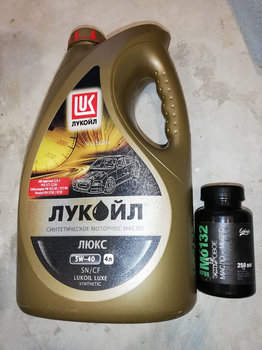

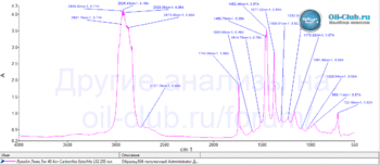

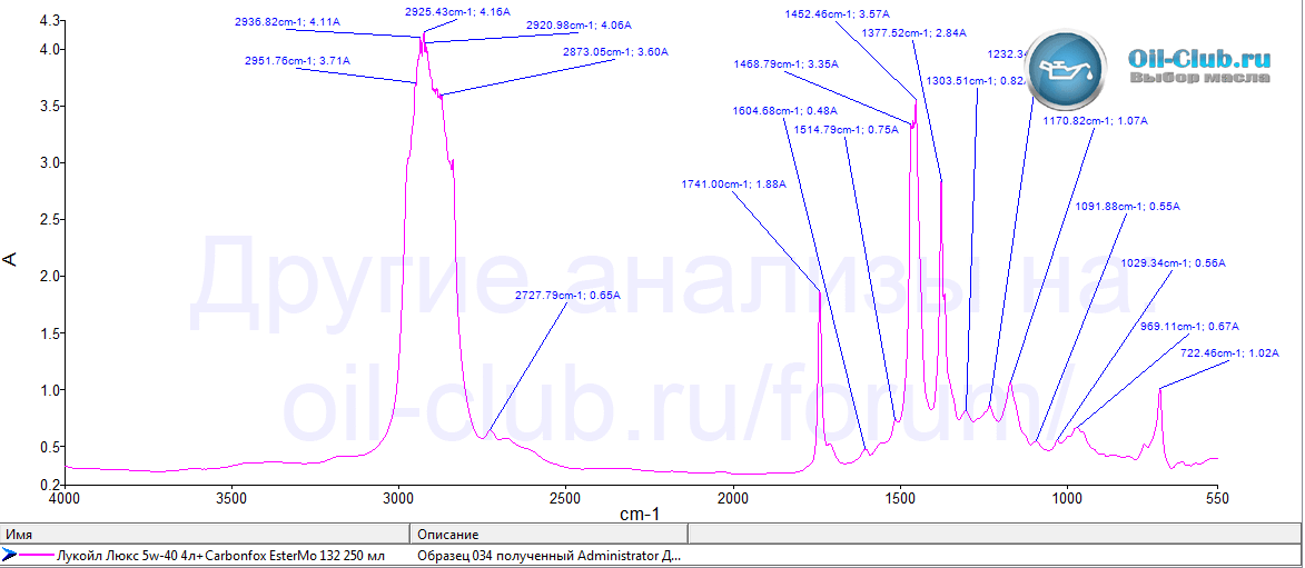

Популярное сообщение torcon 85 018 Опубликовано: 7 июля 2020 Популярное сообщение Поделиться Опубликовано: 7 июля 2020 Лукойл Люкс Синтетическое 5W-40 + присадка Carbonfox EsterMo 132 свежее за анализ спасибо форумчанину AntaresNyg. Масло в лабораторию слал AntaresNyg. ИК спектр Фурье говорит о том, что масло на основе гидрокрекинга VHVI + видимо эстеры немного подняли его. 9 Ссылка на сообщение

EvgenSE 47 Опубликовано: 31 июля 2020 Поделиться Опубликовано: 31 июля 2020 Прошу прощения,коллеги, за тупой вопрос, но,если масло свежее с присадкой, то откуда там содержание топлива-? Или это всегда так,когда эстеры добавляются(я читал про тоо,что окисление возрастает и еще какие-то изменения, но про это не слыхал) или это эффект эстеры+МоДТс? 1 Ссылка на сообщение
kirill2k 302 Опубликовано: 4 августа 2020 Поделиться Опубликовано: 4 августа 2020 (изменено) 31.07.2020 в 12:50, EvgenSE сказал: откуда там содержание топлива-? +1 Изменено 5 августа 2020 пользователем kirill2k Ссылка на сообщение
torcon 85 018 Опубликовано: 4 августа 2020 Автор Поделиться Опубликовано: 4 августа 2020 Содержание топлива в свежем масле это точка отсчета. Было в свежем 210, стало 240 в отработке. Делаем заключение о попадании топлива в отработку. Это в каждам анализе свежего так. Это не топливо, это точка отсчета.... 2 Ссылка на сообщение
