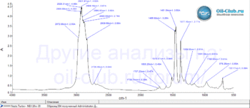

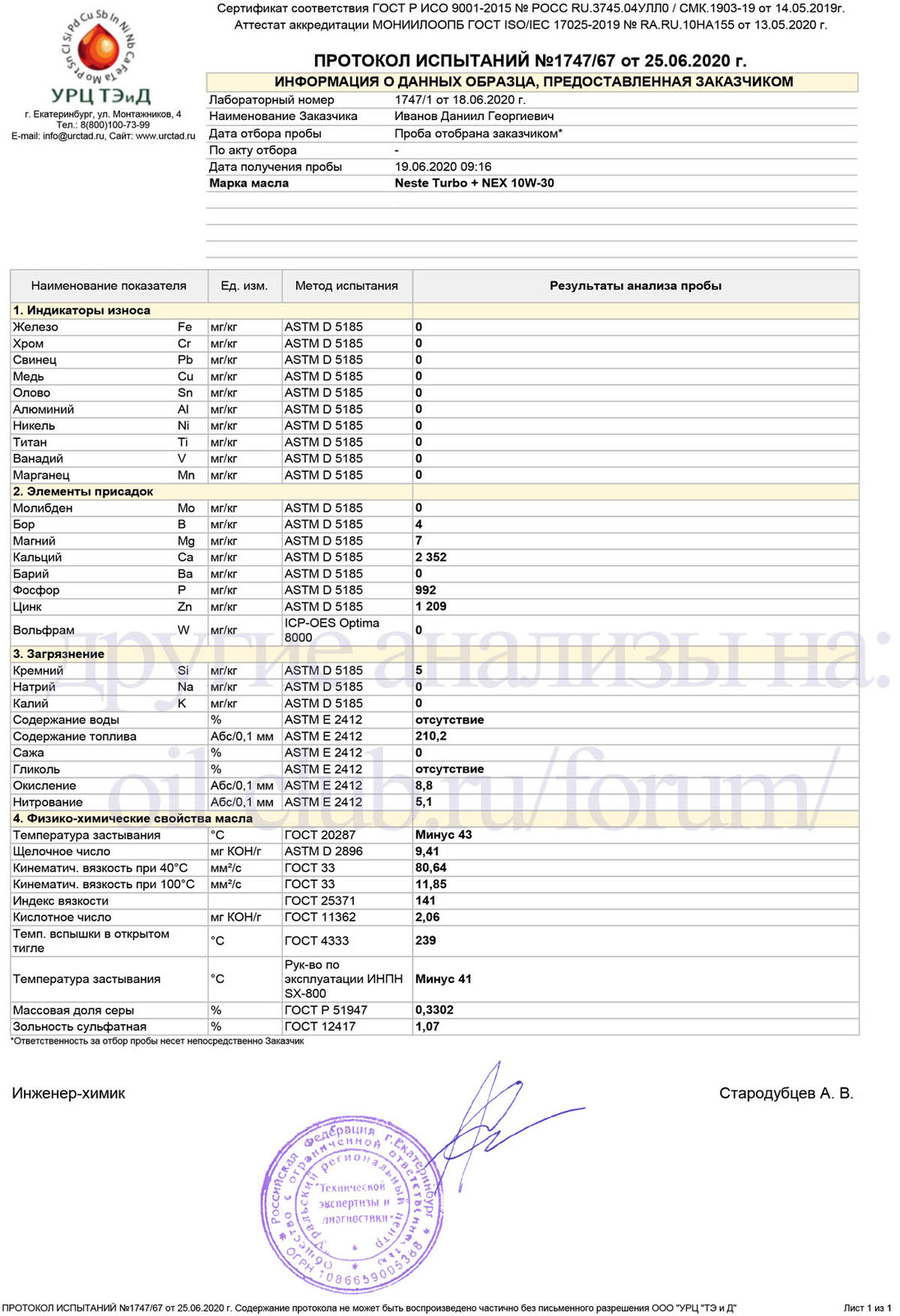

Спасибо за анализ :)
Противоизноски много - масло с яйцами. Кальция терпимо. Молибдена нет - это плюс маслу, стало быть органика есть. ИВ не высокий (у nexbase - около 130), т.е. в масле пластика почти нет.

Доброго времени суток!  За счет чего ниже зольность,по сравнению с Neste Turbo LXE 10w-30?Другой пакет присадок?Или просто уменьшили их количество?В чём принципиальное отличие этих масел? Мне кажется это близкие продукты.
Изменено пользователем Andrushka
В принципе уровень кальция 2350 (+-100) позволяет на салицилатах кальция получить такую золу 1.07%. Возможно что то используют для поднятия щелочного числа на 1-1,5ед, но этого не видно в анализе. Бора как видите здесь нет. Поэтому ответ - не знаю.  :)
Бензинового API SN здесь нет, с таким (высоким) уровнем противоизноски (zddp) - фосфора - его (SN) не получить в вязкости 10w-30. Но на это можно забить :)
