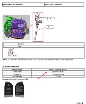

Эти жидкости взаимозаменяемые? С двигателем Mazda Skyactiv X надо заливать ATF A7 a Skyactiv G надо лить ATF FZ . Там что разные коробки?
Если кто ищет номер артикула  Mazda ATF A7 1L европа. Артикул 219748. Цвет кстати красный
1824791741_Mazdaatfa71c.thumb.jpg.34eed2c78700d0ab64cbb48d1495e728.jpgScreenshot_2.thumb.jpg.0e56c1ff1d522916b1152ab67bdfa4d0.jpg
MAZDA ORIGINAL OIL ATF A7_090114_Belgium_English_20240716.pdf
Изменено пользователем markevitch
Есть ещё американский артикул Mazda ATF A7 0000-A7-115QT
Screenshot_3.thumb.jpg.b12785504ecb473eadd63b0968332a0a.jpgScreenshot_1.thumb.jpg.2905a01fdad6ddd239004f76249b03f4.jpg
