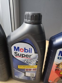

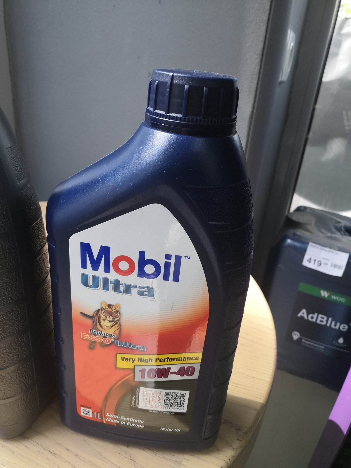

7 июня 20206 г Автор Optovik Евген 48 Чем дальше тем больше вопросов к @Mobil Russia. Как отличить подделку от оригинала? Или Мобил такой оборот, что они не парятся! Зарабока хватит и им и контрафактчикам! Зашёл на заправку сети WOG , у них маловероятно что подделки. Там есть продукция Мобил, и у всей представленной на полке - крышки как у меня, линии вылиты до верха на на разную длину! Блин, так какая крышка правильная!?
