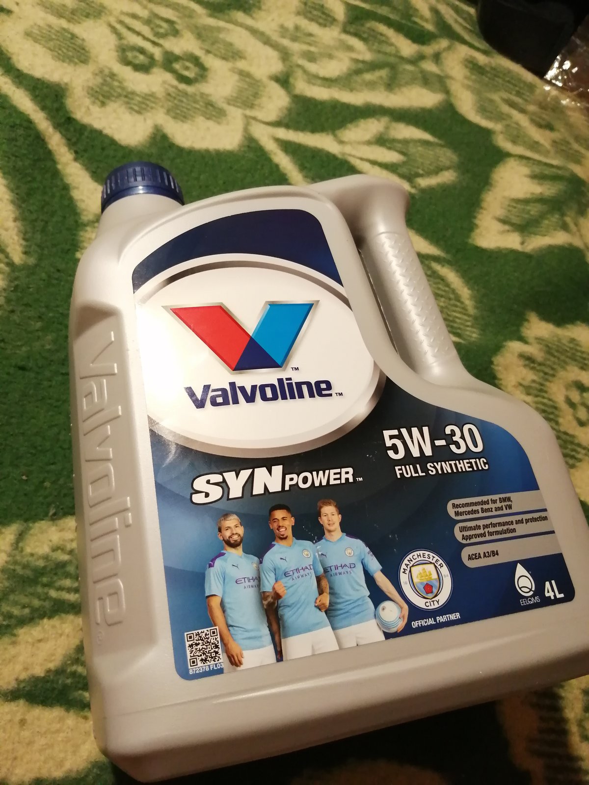

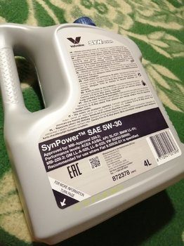

Попросил тут отца на днях купить мне сие маслице (у меня в глубинке просто не достать такого - пришлось просить того, кто был ближе к дистрибьютору), ибо давно поклонник марки и решил попробовать в свой TSI залить эту вязкость. Привез мне вообщем отец такую вот канистру, изучил я ее внимательно на досуге, и что то закрались сомнения...

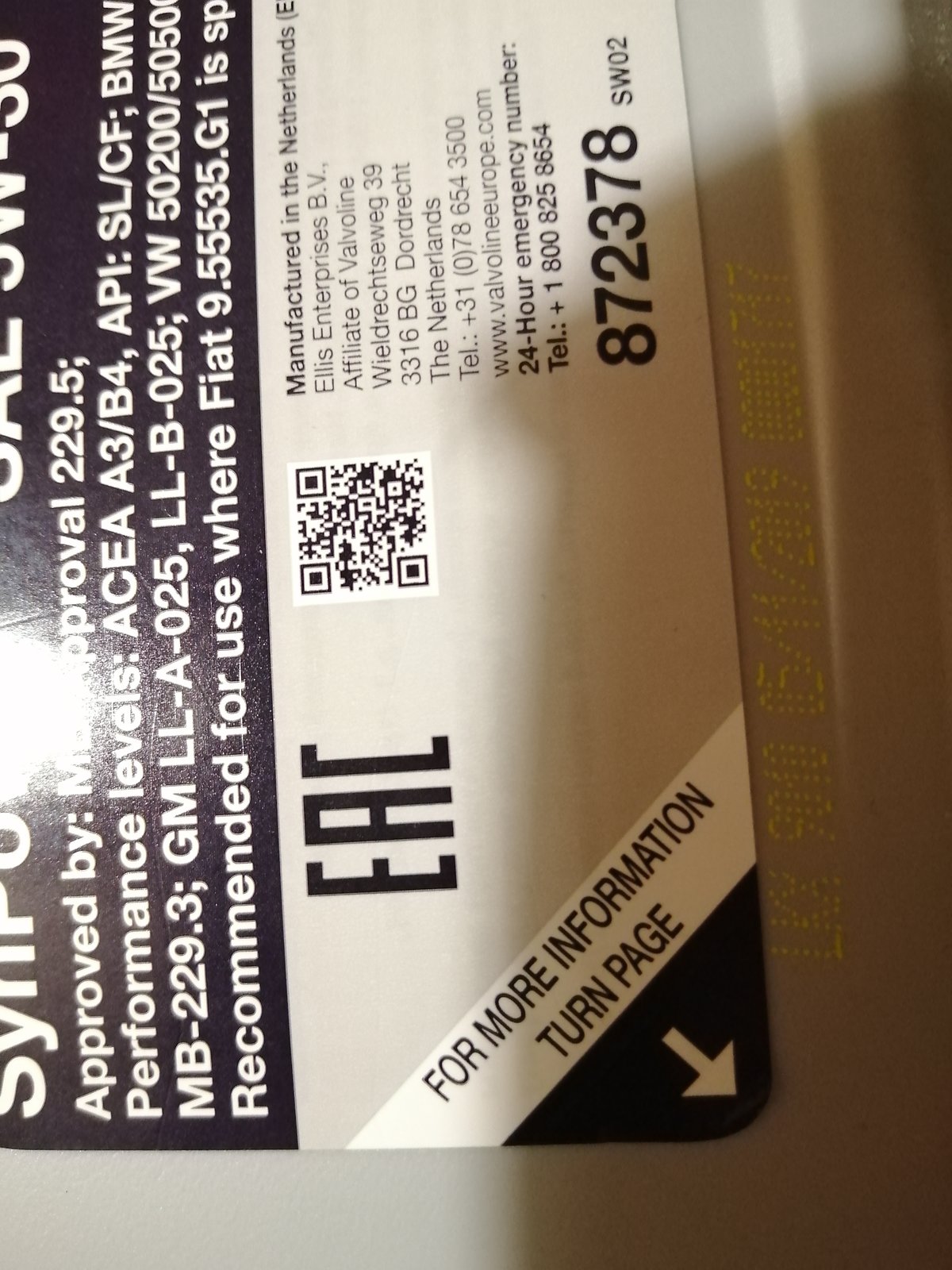

Ну во-первых, почему на моей канистре указано сразу 2 допуска мерседеса - 229.3 и 229.5 одновременно? Если открыть тему соответствующего масла на форуме - там про 229.3 вообще ни слова.

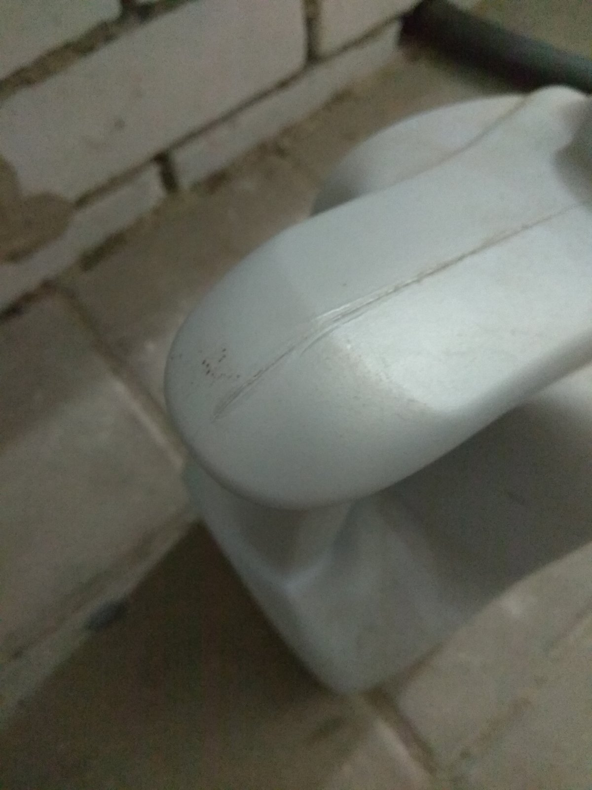

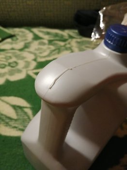

Второе - какая то уж странная канистра, особенно по сравнению с синпауэром 5w40 который я лил до этого. Специально сравнивал рядом их, разница в канистрах показалась мне ощутимой - и качество самой канистры другое, и швы канистры не такие, как до этого были, и крышечка чем - то отличается, как то она более грубо что - ли сделана...
Ну и третье, что бросилось в глаза - этикетки на канистрах так же по разному пропечатаны - на 40-ке буквы четко пропечатаны, выделен и код для сканирования, чем то напоминает водяной знак... На 30-ке просто обычная типографская печать, местами даже какая-то расплывчатая и размытая.
Ваше мнение, это случай подделки масла? Или изменения в нюансах производства? Уже в мыслях по магазинам покататься с этой канистрой и сравнивать....
Yamato вряд ли кто то будет специально бадяжить левак в спец серию.
Потому что 229.5 перекрывает 229.3

С футболистами.
54 минуты назад, Евген 48 сказал:
С футболистами.
Они давно на этикетке
Skif_tlt не, ну я допускаю, что какой то чувак вскрыл и перезалил бадягу в оригинальную канистру, но чтобы выпускать такую продукцию конвейером (уточню, в такой таре), увольте, это не тот случай.

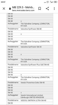

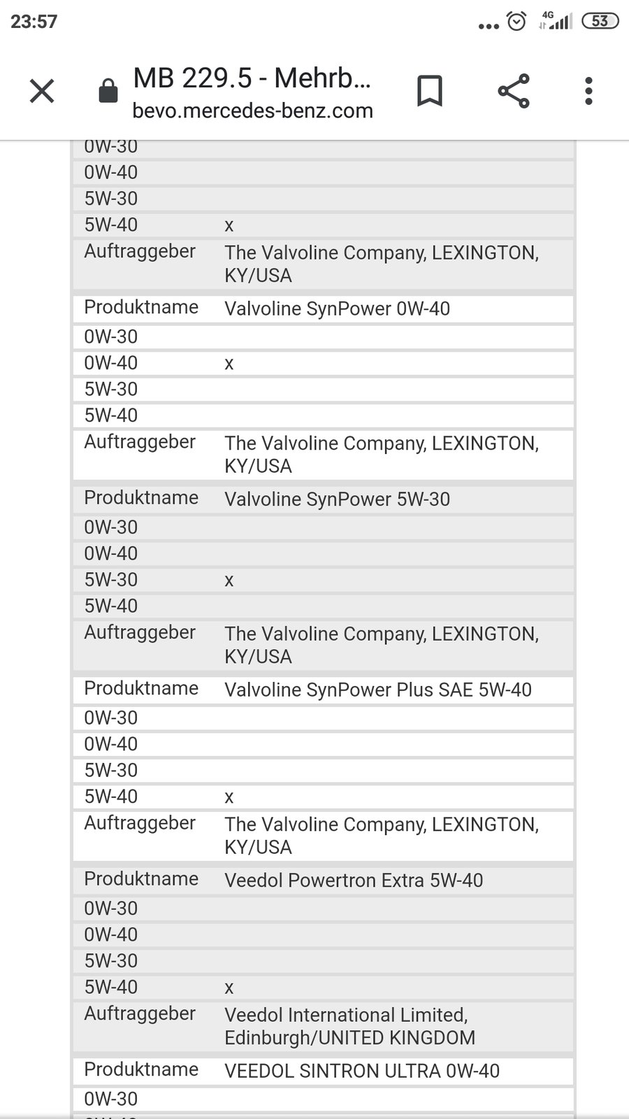

В Bevo указано именно Ваше масло 229.5
Screenshot_2020-05-29-23-57-00-424_com.android.chrome.thumb.jpg.faf34f45669d3b7c0c1ec6c0f36c29fb.jpg
В 229.3 его нет
Screenshot_2020-05-29-23-57-48-520_com.android.chrome.thumb.jpg.53d081c736d02ebc1372754c9515002d.jpg
Смысл дважды слюнявить кэш за одобрение Mercedes-у? У Вас же на канистре четко написано: Approval 229.5, Performance level 229.3, все честно.
Вот мой Valv-ик 504/507, правда без футболеров и постарше
Примерно те же яйца, про подделку фирменного жёлтого бэтч-кода это вообще нонсенс, никогда такого не будет, у Вас оригинал, расслабьтесь, успокойтесь, выпейте глицина, не паранойте.

Дак на форуме  анализ был только в 2012 году, и был 229.5 тогда.  Вообще  рецептуры меняются -один год могло быть допуск 229,5 а следующий год уже 229.3 а то и  вообще не допуск а соответствие, как с синпауэром 5w40 в этом году. В 2020г 5w30  есть допуск 229,5 а в вашем старого розлива могло быть соответствие. На новых канистрах 5w30 кажись уже нет футболистов на этикетке.
