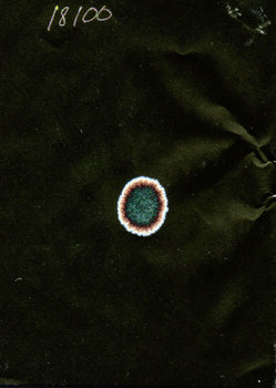

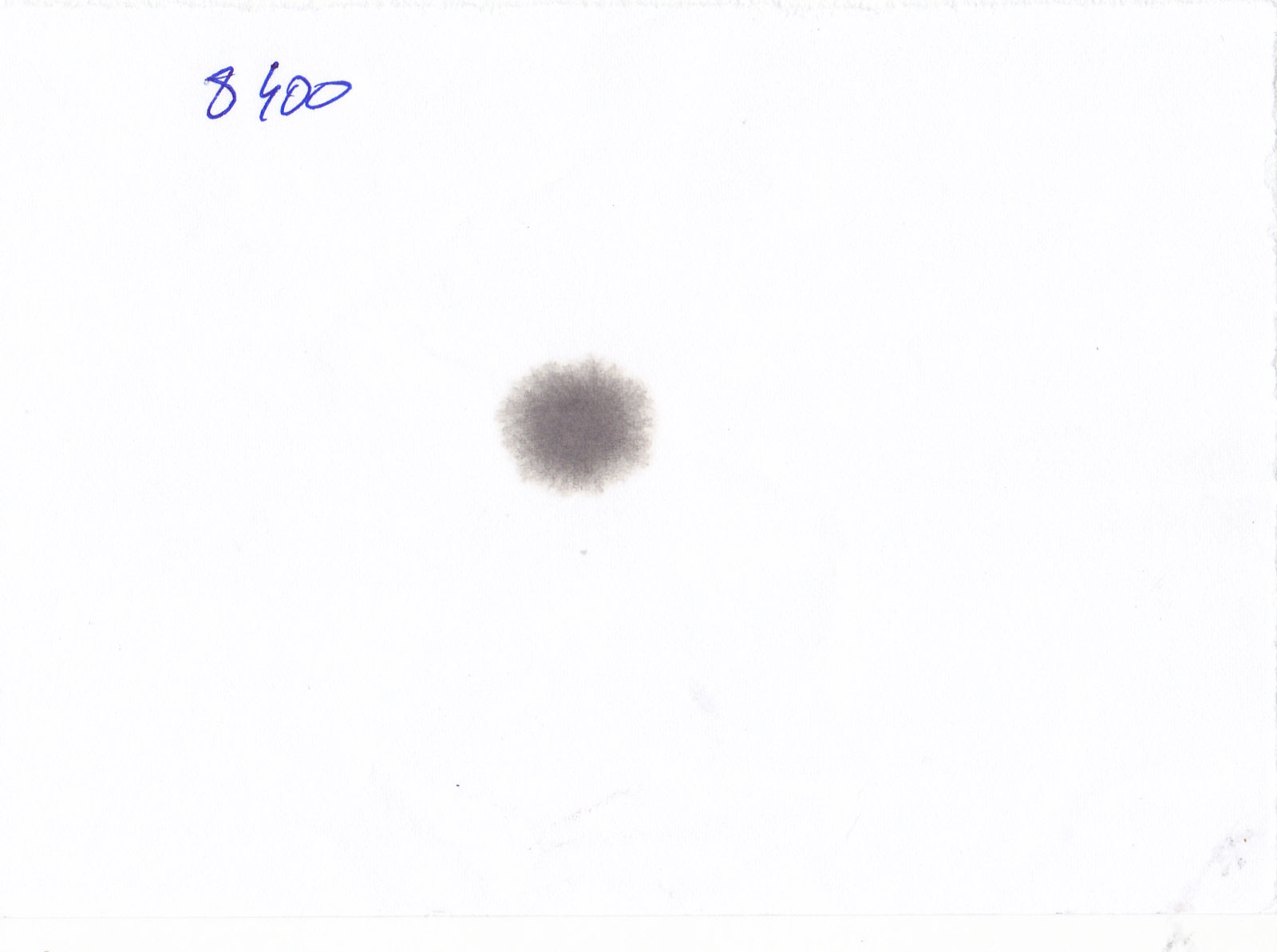

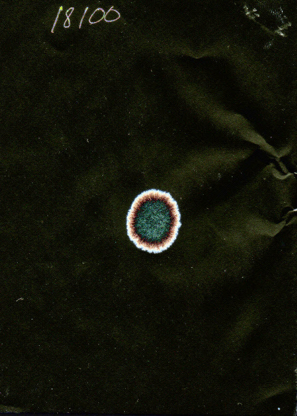

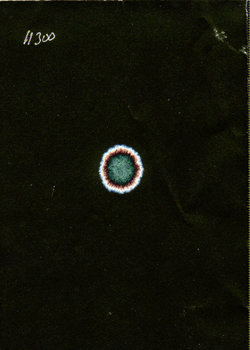

Castrol EDGE Professional E 0W-30. В динамике. Дизель.
1) Castrol EDGE Professional E 0W-30. Артикул - 15801D, 15AD0A.
2) Land Rover Discovery Sport (2018),мотор ingenium 2.0, 150 л.с., турбина.
3) Общий пробег (18 500км)
4) Пробег на масле - от 0 до 18100, трасса/город - 10%/90%
5) С декабря 2018 по апрель 2020.
6) Моточасы - средняя скорость 28 км/ч. - если интересны моточасы можно делить пробег.
7) Топливо 11 литров на 100. Также можно посчитать, если нужно.
8) Пробы взяты после поездки как минимум на 10 км., сушилась 24 часа в доме.
9) Объём заливаемого масла 6,5 литра, доливок нет.
Пробы стал делать практически сразу после приобретения авто.
После сушки сканировал капли и по рекомендации с данного форума делал цветокоррекцию "синусоидой" (программой Gimp).
Изначальные капли не информативны, по ним чего-либо определить сложно, поэтому публикую только "синус".
Если нужны исходники могу и их залить.
Ещё момент - пробы берутся после остановки двигателя, но капля очень долго стекает с щупа (не знаю хорошо это или плохо), приходилось либо сбивать ударом, либо прикасаться кончиком щупа к бумаге. Бумага обычная офисная.
Масло От 0 до 12500 масло с завода.
Потом была сделана замена на дилере методом откачки :((.
Результаты на картинках.

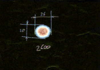

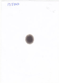

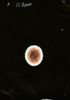

200

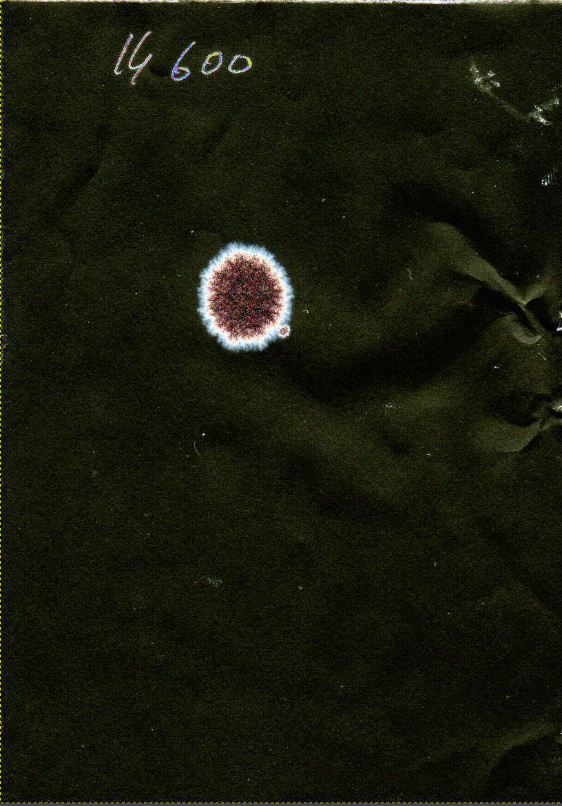

2100

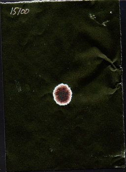

2600

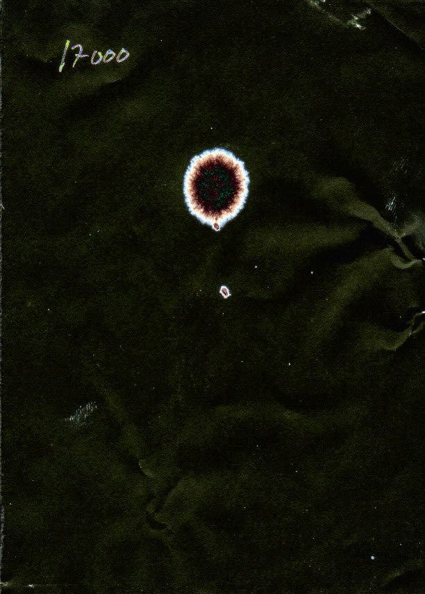

4500
5600 - появилась зелень, хотя когда масло было сновья зелень появилась в районе 9000 пробега!!!!
Планирую в скором времени менять не у дилера методом полного слива. Зелень настораживает.

Для понимания, почему не публикую исходники приложу несколько.
По ним мало что можно понять, ну может быть только общую загрязненность:
Изменено пользователем Vovann
Мое мнение. Чем дальше вы будете менять без промывки между сменами промывочным (чистым) маслом, тем менее информативна будет капля. После смены масла у вас, она практически сразу впитало всю сажу со стенок и с не сливаемого остатка.
Масло и должно всё в себя впитать и держать до смены.
А вот смена откачкой это не очень здорово.
И какое промывочное масло порекомендуете?
Хотя мне кажется, что промывка это ересь, особенно для современных моторов.
Лучше маслице почаще менять.
Да не занимаюсь я промывками, также просто меняю масло и поэтому состояние капли не оцениваю. Но у вас с конвейера до замены по капле что то можно определить, а дальше уже хрень получается и чем больше будет замен, тем более не информативна будет капля.

Пробуйте  при сканировании выделять каплю крупнее, масштабировать, чтобы меньше белого поля было.
p.s. как пример, гляньте на мои капли
А что означает эта появившаяся зелень?
