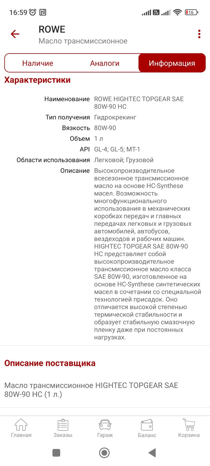

Хочу попробовать мало фирмы Rowe залить.
Как я понял это синтетика и допуска наши.может кто использовал такое масло?
28 минут назад, Starper сказал:
У меня такое залито

80W-90 в Нижнем? Ну, ну. Удачи. Не мучайте машину, залейте 75W-90.
