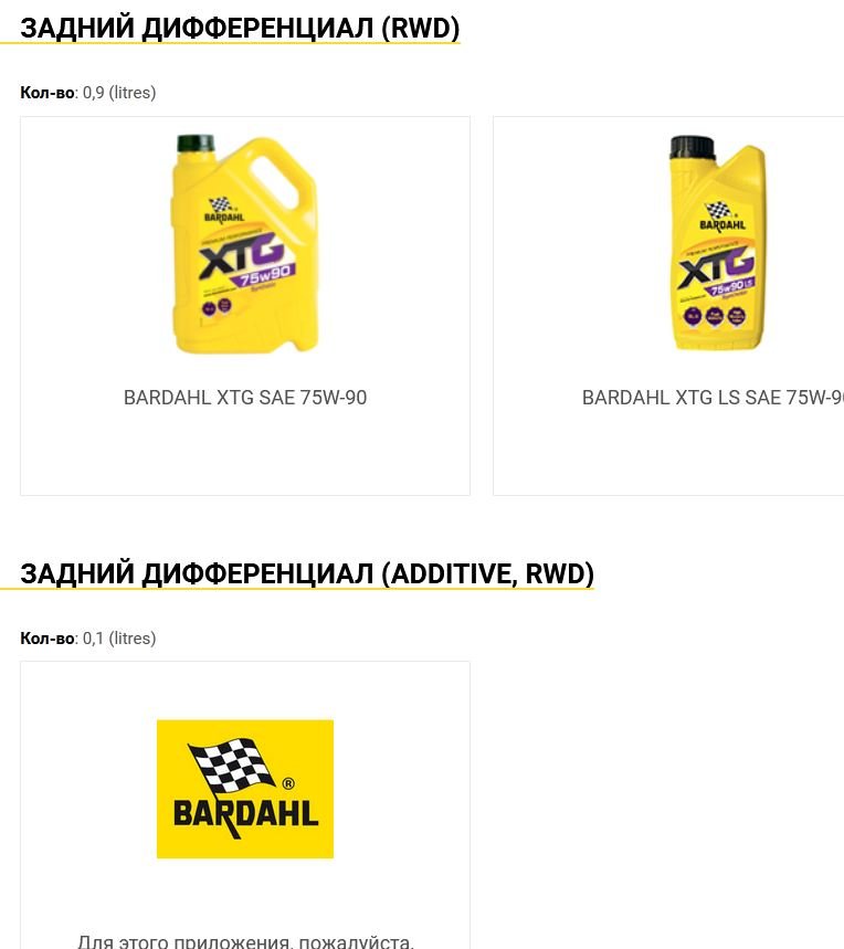

На мой авто подбор на сайте рекомендует в задний LSD редуктор масло XTG 75W90 LS  и присадку модификатор трения по спец запросу.
Ну присадка у меня есть оригинальная, вопрос по маслу BARDAHL XTG LS SAE 75W-90 нигде не могу найти информацию, что оно соответствует спецификации оригинального масла производителя диффа GM 88900401 Genuine GM Fluid 75W-90 Synthetic Axle Lubricant или AcDelco 10-4016
И второй вопрос, судя по названию масла XTG 75W90 LS  оно уже содержит добавку для LSD, что будет если я добавлю требую мануалом оригинальную добавку для LSD Genuine GM Fluid Limited Slip Axle Lubricant Additive ?
Помогите разобраться уже голову сломал.
2 часа назад, Nameloss сказал:
Добрый день!
Масла LS предназначены для автомобилей с блокировкой дифференциала.
XTG 75w90 LS является именно такой и содержит все присадки, чтобы называться LS. И лить нужно именно такое масло в ваш автомобиль, заливать обычное 75w90 и доводить его присадкой сомнительное решение, либо я не совсем понимаю суть данной присадки.
Данное масло не имеет данных допусков, но оно имеет API GL-5, которое должно быть указано в вашей книжке.
