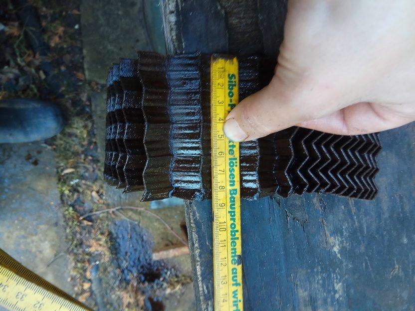

Препарировал фильтр Purflux LS384.
Чуда не случилось, обещанных 0,205 м2 бумаги не обнаружил.
у меня получилось с 8,5-9см*123см = 1100 см2, что как бы не дотягивает. (может в спецификациях указывают площадь умноженную на два, типа с двух сторон, а может бумага двойная, не догадался посмотреть)
Перепускной клапан на весах открывался примерно но 2,2-2,3кг, диаметр клапана 12,5мм = около 1,8атм. что тоже далеко от 1бара!!!
Из плюсов - понравился обратный клапан, ну и шевронная укладка - шанс подделки практически 0. Бумага толстая, похожа на nitto.
Для себя пока не решил буду ли брать еще или нет, все таки 1,8бара открытие перепускного не комильфо. Даже с учетом погрешности измерения - предположим что 1,5бара - и то много!

nps_Jackal эх, 1100 конечно не мало, но как-то печально что-ли.
veev2 согласен что печально.
Возможно когда-то и было 0,2м, где-то встречал на форуме что раньше укладка елочки была плотнее, видимо и LS384 постигла участь удешевления.
перепроверю силу открытия перепускного клапана и если будет больше 1,4-1,5 то перейду на vic c-307.
Не хочется переходить, больно здесь клапанок обратный классно устроен.
