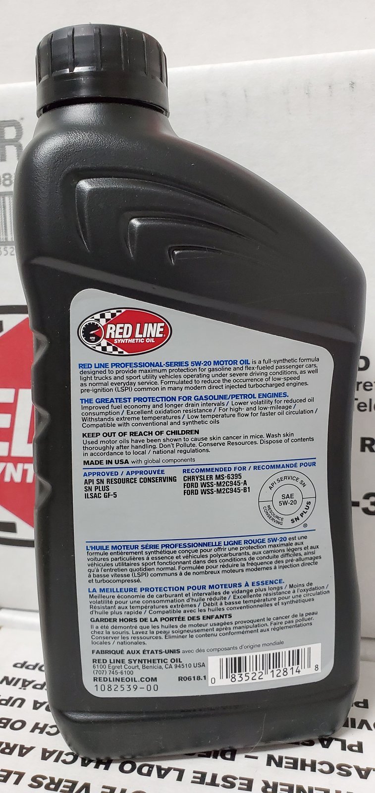

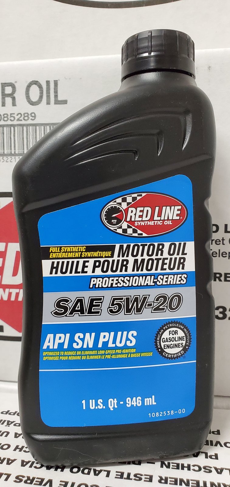

RedLine Professional-Series 5W-20 Motor Oil свежее за анализ спасибо форумчанам Maxxixx, Dumus, FSanek, Евген48 а так же официальному дистрибьютору масел Red Line Synthetic Oil Corporation: ООО "Р-Ойл".
Масло в лабораторию слал официальный представитель ООО "Р-Ойл" в запечатанном виде.

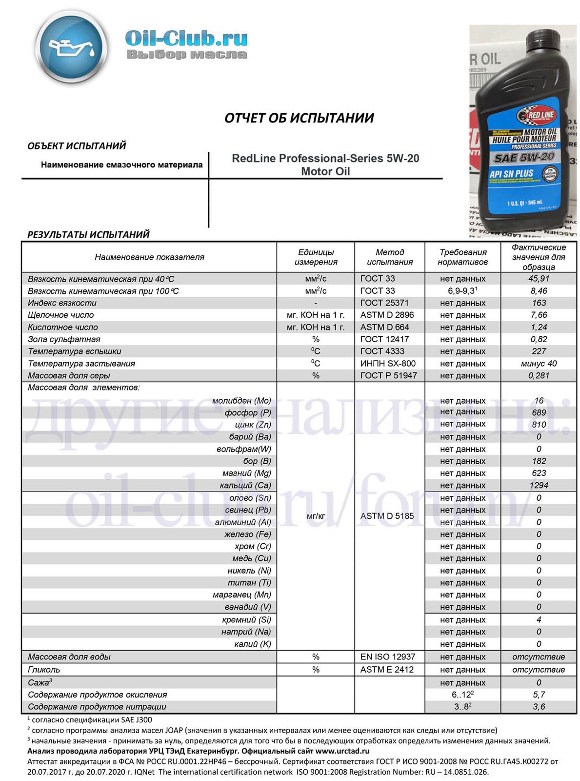

Приемка масла в лаборатории УРЦТЭиД:
RedLine Professional-Series 5W-20 Motor Oil (VOA BASE).pdf

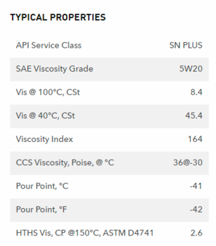

Заявленные характеристики:
Масло заявлено как: API SN Plus; ILSAC GF-5; Chrysler MS-6395; Ford WSS-M2C945-A; Ford WSS-M2C945-B1; GM6094M.
ИК спектр Фурье говорит о том, что масло на основе гидрокрекинга (эстеров нет.)
1) 100 ° C Вязкость 8,46 Типично для классов 20 вязкости.
2) Индекс вязкости 163 также распространен.
3) Щелочь № 7.66 Не отличается от среднего значения аналогичных толерантных масел.
4) Кислотность 1,24. Количество кислотных компонентов невелико.
5) Зола 0,82% масла удерживает меньше золы, что является признаком новейшего масла API SN PLUS.
6) Температура вспышки 227'C имеет умеренную термическую стабильность. Для справки, производитель объявил -30'C при 3600cP. Базовая толщина базового масла не сильная, но это обычное явление.
7) Содержание серы 0,281% масла содержит относительно мало серы. Его источником является добавка, а не базовое масло. Пакет присадок аналогичен Kendall. Пакет оценивается как Afton. Там нет титана.
8) ИК-спектр предполагает, что масло основано на VHVI.
Итог: масло Civic известной марки на рынке автоспорта, масло соответствует допускам, но у масла нет PAO ESTER для любителей автоспорта, стандартное масло изначально такая вещь, масло посредственное. Цена - это крыло Боинга, если вы не видите разницу, вам будет интересно, почему вы должны платить больше денег, оправдание стоимости нефти вызывает много споров.
Бренды, реклама, маркетинг - все это заставит вас открыть кошелек в кармане.
По цене крыла Boeing купите самолеты Сухого, Туполева или Микояна. (Описал Kuroneko)
