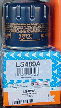

Масляный фильтр Purflux LS489A
 Диаметр перепускного клапана ≈13.8мм, вес начала открытия перепускного клапана ≈2500 грамм.  Давление начала открытия перепускного клапана ≈1.6 бар
Полезная ширина фильтровальной бумаги 64мм, длина фильтровальной бумаги 155см (77.5см×2=155см)
 Площадь фильтровальной бумаги ≈992см²
Изменено пользователем veev2
24.01.2020 в 08:35, veev2 сказал:
а зачем на два умножать?
38 минут назад, nps_Jackal сказал:
Наверное на фото не очень заметно, но если присмотреться, то справа виден нахлёст. Для наглядности фильтровальная бумага сложенна в два раза и соответственно чтобы получить общую длинну фильтровальной бумаги нужно умножить полученный результат на два. 77.5см×2=155см общая длина фильтровальной бумаги.
Вес 262 грамм
