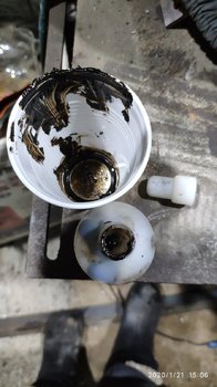

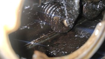

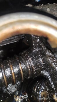

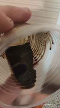

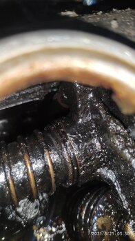

У меня лет 5 назад был опыт заливки L-132 в этот V8. Правда и концентрация была что-то около 3.5 - 4 процента и катал на миксе тысяч 7, минимум. По итогам - чистый до этого мотор, внутри покрылся коркой спекшегося масла.
Параллельно, даже в большей концентрации (ок. 7%), катал такой микс в своей машинке. Но после того, что узрел на ГАЗоновском моторчике, от использования Синтолюкса отказался, нахрен.

Эти моторы в том то и проблема, что все время кипят, проблемы с посрами, а также из-за налета на поверхности двигателя, в следствие чего ухудшается теплопроводность.
Есть какие-то доказательства, фото налета.
Что ты там брал лет пять назад мне не известно, может тебе хлорпарафин какой-нибудь продали, вот от него есть налет.

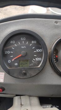

38 минут назад, industrymerkil сказал:
Попрошу сфотографировать пробеги.
Я-ж говорю - теоретик.
Что такое отечественная техника, и тем более - подменный фонд, слыхом не слыхивавший.

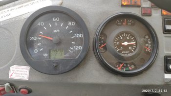

таки, добрался до ноута :-)

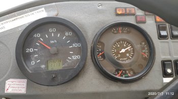

Объект эксперимента. Рабочая температура без нагрузки (пустой) 70°С
30°С за бортом
Под нагрузкой , за бортом 32°С
Выше 85°С не поднимается.
На других машинах 100-105°С
Не вижу разницы после мытья синтолюксом
