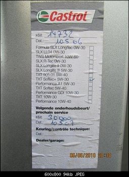

А про допуски вопрос не однозначный ..... У Тойоты нет жёстких ограничений и допусков. В Японии туда льют ILSAC GF-5, но там другого и нету ))). А для Европы указан только класс качества API SL и выше, по стандартам  ACEA нет уточнений. Да, к японскому илсаку ближе ACEA A1 или A5, но..... У меня был Авик с мотором 1zz, пригоняли его из Европы, покупали в Бельгии у официалов с трейд-ина.
В Европе официалы в этот мотор лили CASTROL TXT Softec Plus SAE 5W-30 ACEA A3/B3/B4. Это масло в некотором роде аналог Shell Helix Ultra 5w30. А европейским официалам я доверяю больше чем нашим официалам и неофициалам.
Вот только у меня всё получилось печально. Я лил в этот мотор ЛМ Synthoil Longtime 5в-30, которое тоже ACEA A3/B3/B4. И всё было хорошо, а потом решил попробовать оригинальное масло Тойота и начало жрать ..... Возможно подделка попалась, но обратно расход восстановить не удалось ни какими способами.
Так что мой тебе совет - если нашёл масло, которое не жрёт этот мотор - лей его.

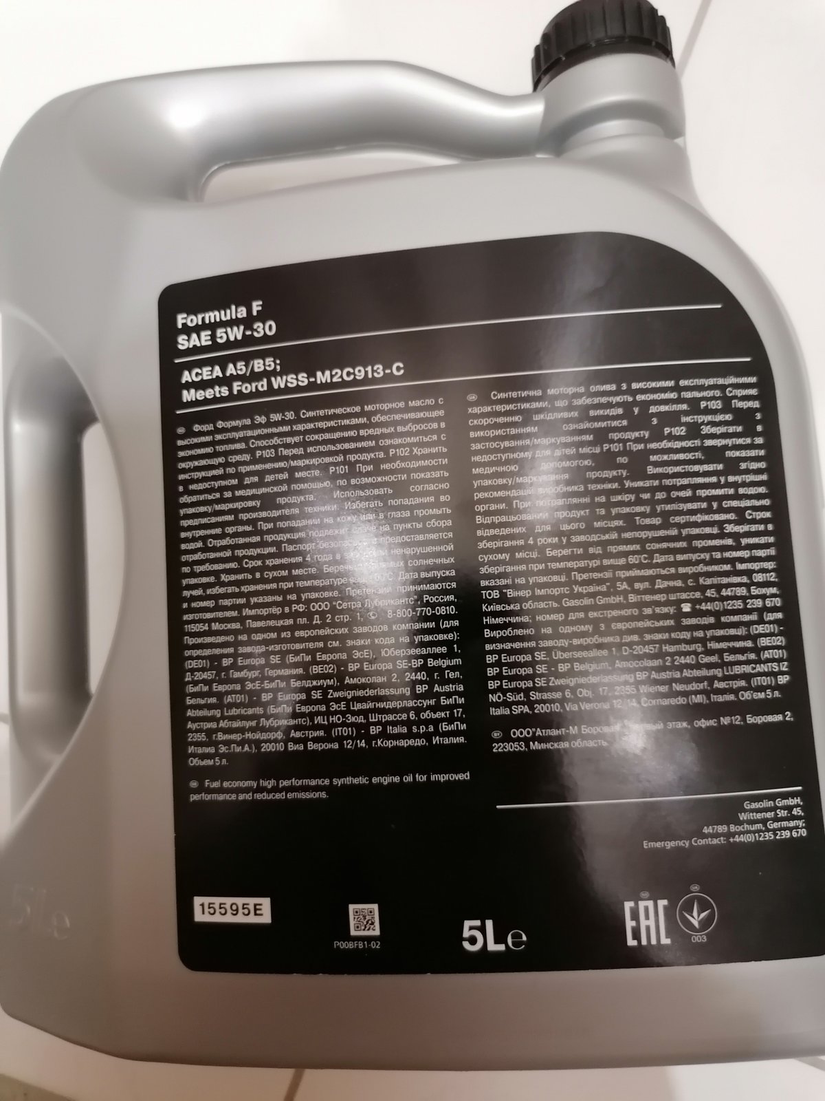

Залил для пробы масло Ford formula f 5w30 a5b5  будем посмотреть. О наблюдениях отпишусь.
