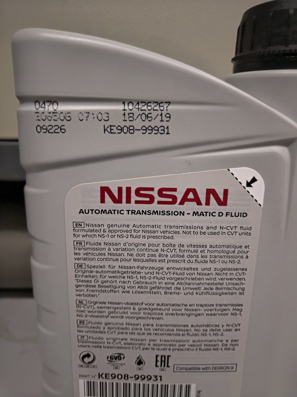

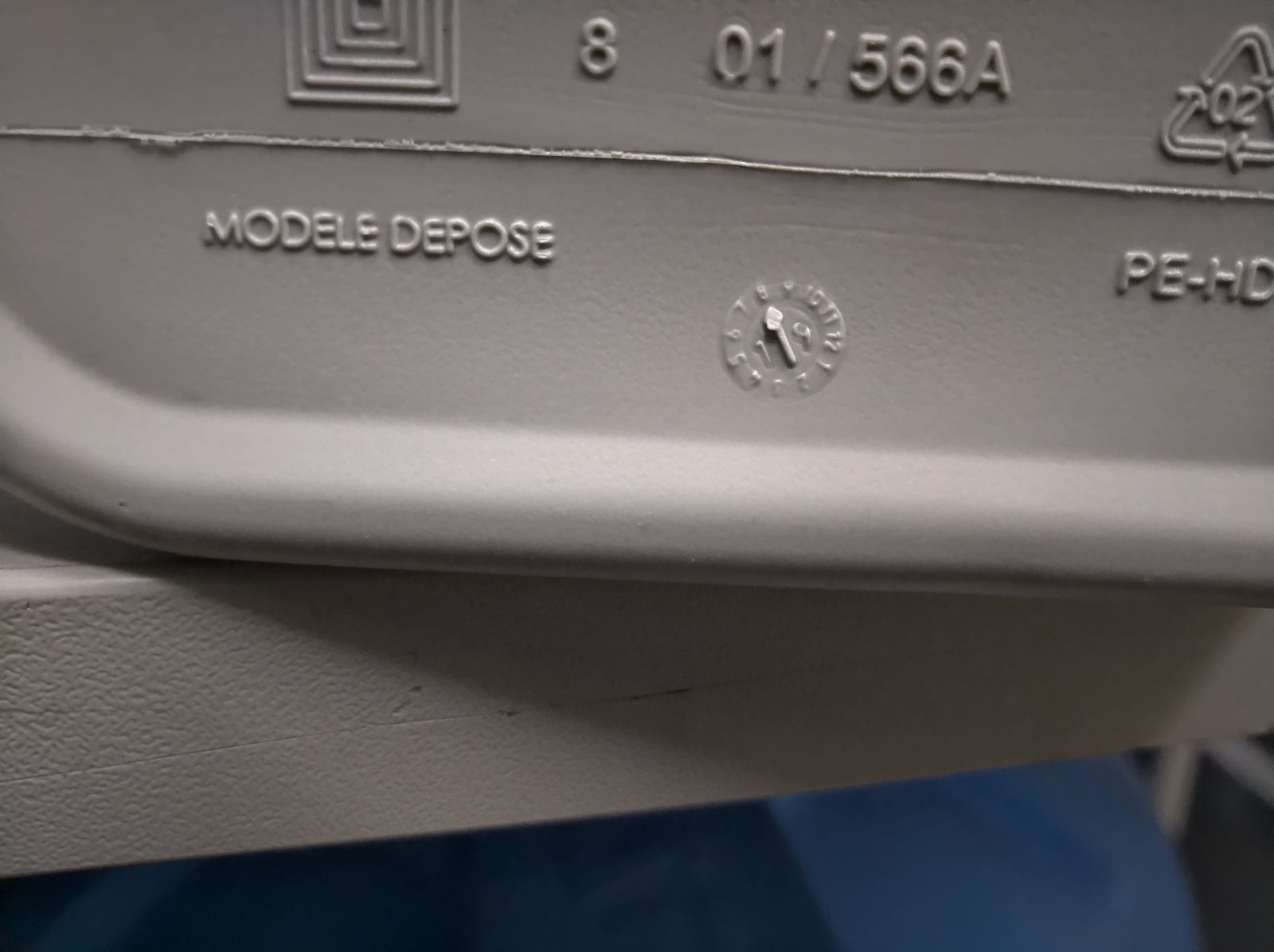

Товарищи подскажите. Купил на озоне 9 бутылок Matic D. На бутылке дата разлива 18.06.19, а внизу канистры, знак выпуска 8ого месяца 19 года. IMG_20191213_090345.thumb.jpg.ad1414efa52c827cff0771094f950615.jpg
10 часов назад, dendeberya сказал:
Бывает такое, когда затариваются тарой, а разливают раньше.
16 часов назад, Евген 48 сказал:
Тоесть это нормально? Можно лить в коробку смело? Что то ответов мало, никто не объяснил.
13.12.2019 в 14:22, dendeberya сказал:
Дата не розлива, а пр-ва масла
7 часов назад, dendeberya сказал:
Да. Масло приготовленное ждет розлива и тара произведенная после приготовления масла - это нормально.
Извиняюсь за некропост, но меня тоже очень интересует этот вопрос. У автора поста тара произведена в ИЮНЕ, а масло в неё залили в АВГУСТЕ. Это считается нормой?
