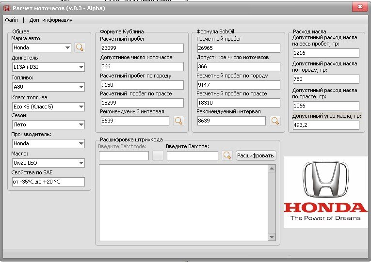

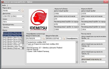

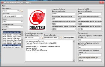

Для себя написал программку по расчету интервалов замены масла  т.к. меняю довольно таки часто(раз в 2-3 месяца).
За основу были взяты всем известные формулы. Так же применяются коэффициенты и дополнительные формулы найденные, при поверхностном изучении данной тематики, в ГОСТах, патентах и умных книжках.
Решил поделиться на оценку.
Скачать можно: ТУТ или ТУТ
Несколько скринов:
Screenshot_2.thumb.jpg.133ecbfbcfcade8e1581f9e26767352a.jpgScreenshot_1.thumb.jpg.490b989adec796bedb209eb61ccd0f33.jpg

Version 0.2 (28.11.2019)
-Добавлена возможность ручного создания списков масел
-Добавлены масла Honda, TCL, Lukoil, PROFix
-Добавлена возможность ручного создания списков двигателей
-Добавлены двигателя Honda L-серии
-Добавлена возможность просмотра таблицы Рекомендованных масел
-Добавлена информация О версиях программы
-Добавлена возможность проявить благодарность
-Улучшена формула расчета пробегов
--Добавлен коэффициент для типов двигателя: гибрид, турбо, дизель
--Добавлен коэффициент на износ ДВС
--Добавлен коэффициент показателя EC
--Скорректированные применения сезонных коэффициентов
--Подкорректирована формула пройденного пути при средней скорости
Version 0.1 (22.11.2019)
-Выход Alpha версии

Version 0.3 (10.12.2019)
-Добавлены классы и виды топлива (от 2 по 5). На всякий случай, мало ли.
--Добавлено АИ 80,92,95,98
--Дабавлено ДТ Зима, ДТ Лето, ДТ Арктика
-Расчет соглассно выбранных данных образующегося диоксида серы и серной кислоты
--Расчет Нейтрализации кислоты
--Расчет Рекомендуемого пробега согласно щелочного числа
--Построение графика старения масла
-Добавлено отображение ссылок и возможность перехода по ним
Скриншоты:
