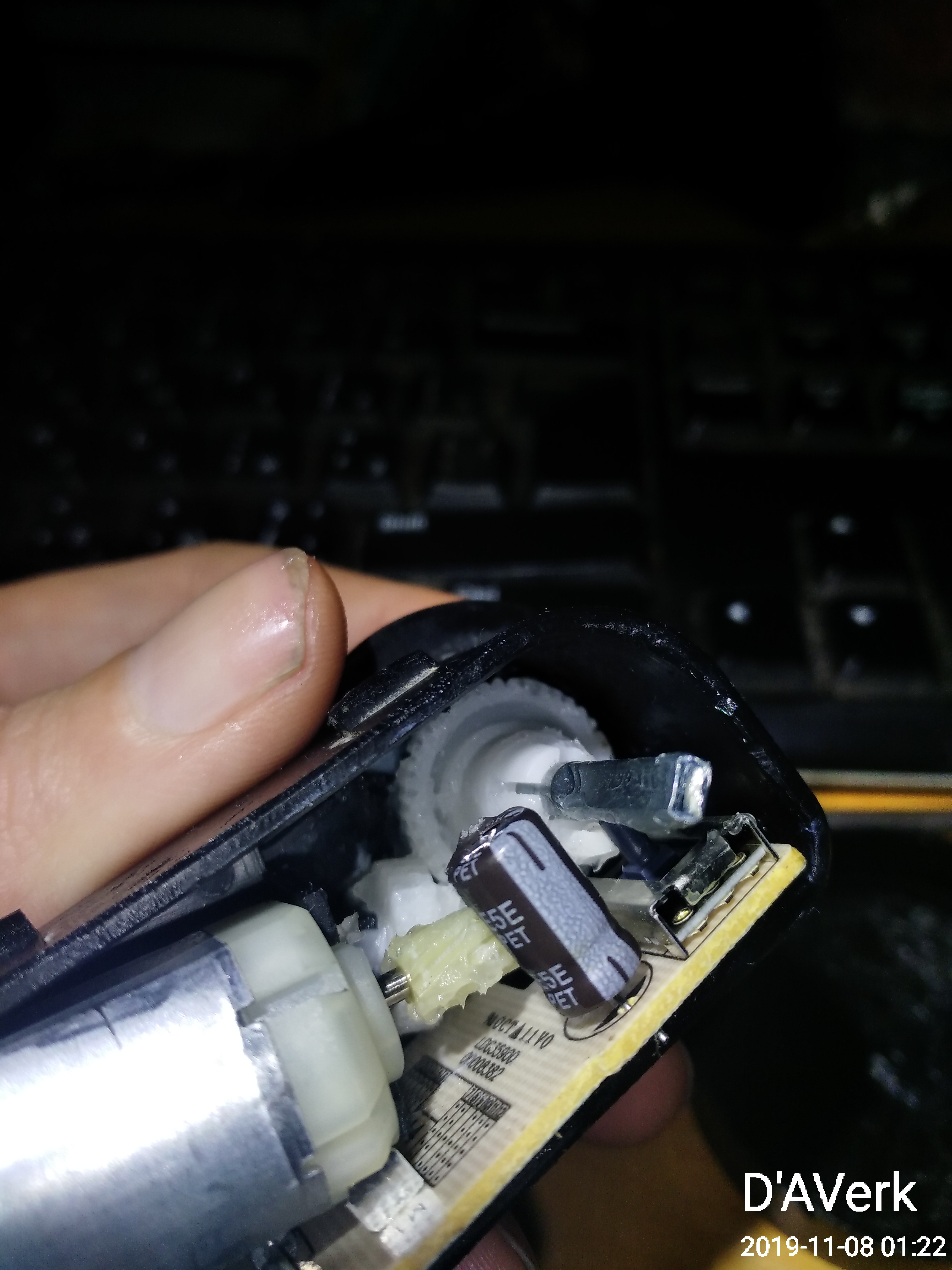

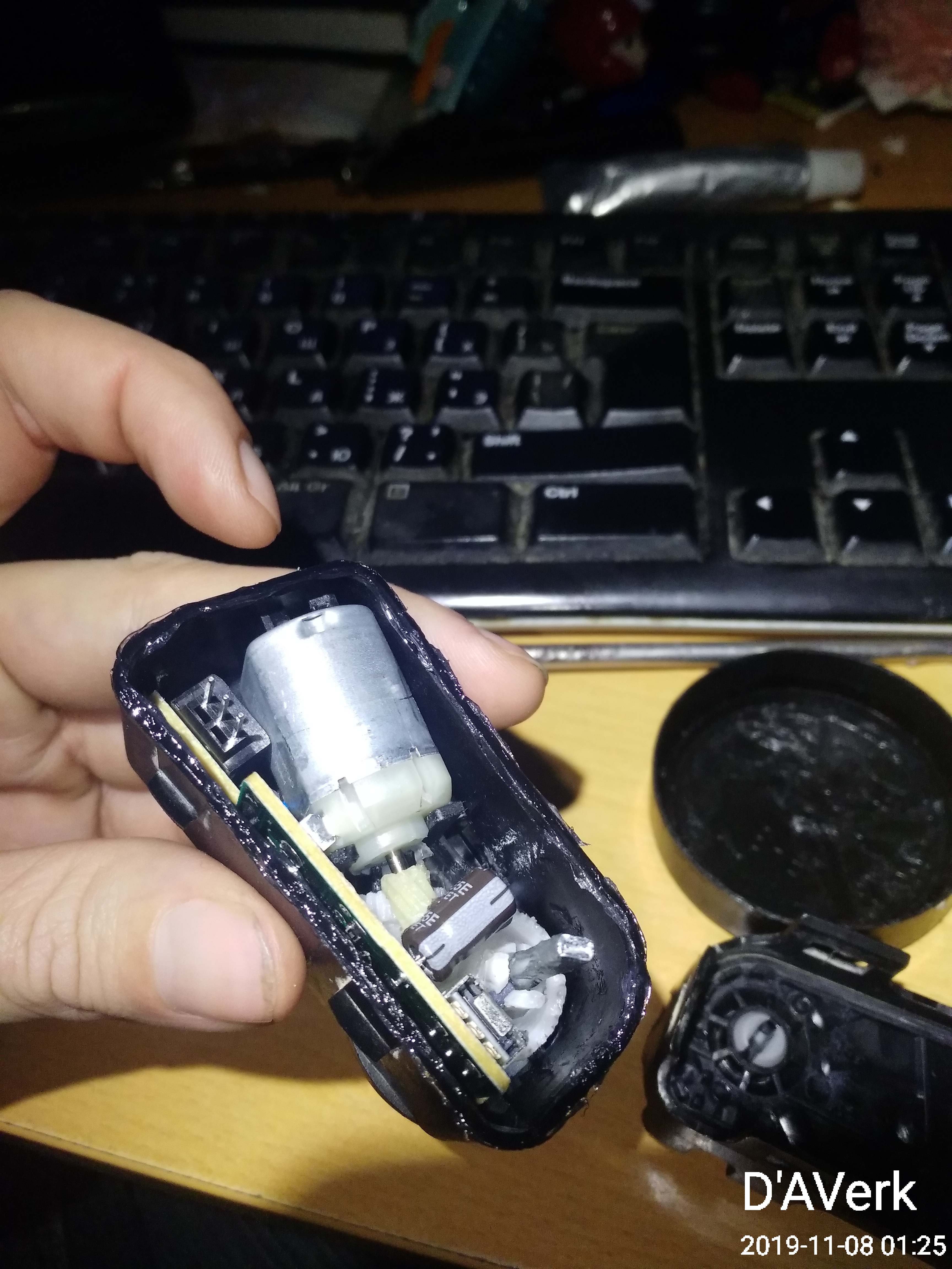

Буду краток. Сейчас их делают на пластиковых шестернях. Оригинальная смазка у меня была наплевана преимущественно мимо денег (или так уже улетела). Причина вскрытия - информация про провороте шестерен из-за окаменения смазки (на вдвое более старшей машине). У меня смазка более менее мягкая. В морозилке осталась мягкой, значит синтетика.
Заложил Huskey HTL-500, предпочтя ряду других по температурным (Berulub 52124), тефлоновым (Efele SG-311) и совместимостным с пластиками (Molykote BG-20) причинам.
Герметизация по резиновому уплотнителю - Kyodo Yushi Multemp MM-V
