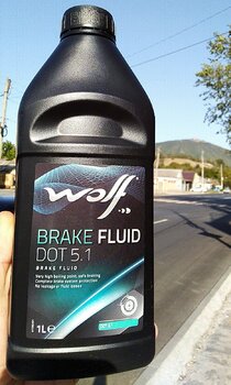

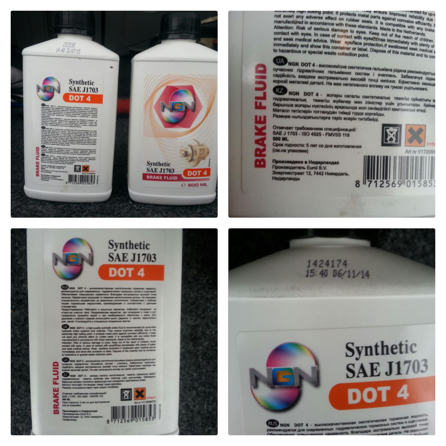

Legion777 5 756 Опубликовано: 25 декабря 2016 Поделиться Опубликовано: 25 декабря 2016 Пользуюсь вот такой. А так же такой И нет никакого желания что-то придумывать. 1 Ссылка на сообщение

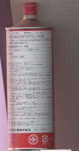

Legion777 5 756 Опубликовано: 25 декабря 2016 Поделиться Опубликовано: 25 декабря 2016 (изменено) К этой жидкости тоже никаких претензий нет. Изменено 25 декабря 2016 пользователем Legion777 1 Ссылка на сообщение
