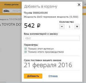

Legion777 5 768 Опубликовано: 17 февраля 2016 Поделиться Опубликовано: 17 февраля 2016 "жаба"... Какие то ценники не гуманные Ну если такие ценники "негуманные", тогда нет аргументов в пользу оригинала Ссылка на сообщение
DSam 180 Опубликовано: 17 февраля 2016 Поделиться Опубликовано: 17 февраля 2016 На фоне вот этого: совсем не гуманно... Ссылка на сообщение
