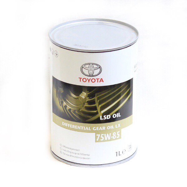

Всем привет, в обычный редуктор залили масло LSD,вместо такого-такое, как считаете, стоит менять или ничего страшного не будет?post-28670-0-22946000-1509422041_thumb.jpegpost-28670-0-50372100-1509422049_thumb.jpeg
