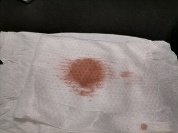

Взял с помощью капельницы и шприца пробу.
Если сравнивать с этим фото, то по цвету ближе всего к образцу №5.
maximax если нет информации о замене, то сделайте несколько частичных замен подряд
