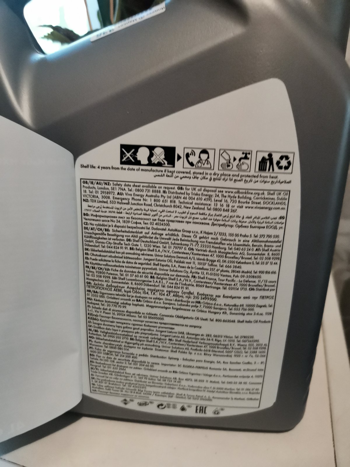

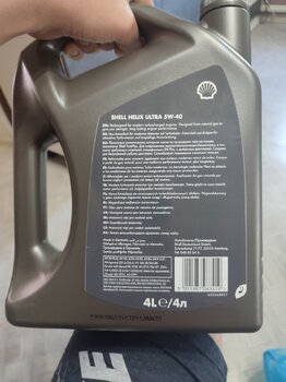

ArtemArt 2 Опубликовано: 21 июня 2023 Поделиться Опубликовано: 21 июня 2023 (изменено) Кто что скажет?розлив Гамбург,матричный код отличается потому что канистра европейская? Изменено 21 июня 2023 пользователем ArtemArt Ссылка на сообщение
_AI_ 3 000 Опубликовано: 21 июня 2023 Поделиться Опубликовано: 21 июня 2023 3 минуты назад, ArtemArt сказал: Кто что скажет? потому пишется слитно Ссылка на сообщение
ArtemArt 2 Опубликовано: 21 июня 2023 Поделиться Опубликовано: 21 июня 2023 (изменено) 8 минут назад, _AI_ сказал: потому пишется слитно Спасибо за предупреждение,исправил А по поводу моего вопроса про масло,что можешь сказать? Изменено 21 июня 2023 пользователем ArtemArt Ссылка на сообщение
