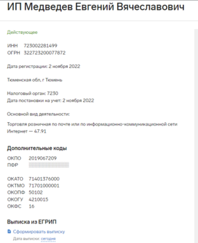

A_R_TI 3 Опубликовано: 15 декабря 2022 Поделиться Опубликовано: 15 декабря 2022 13.12.2022 в 18:13, Реальный сказал: A_R_TI кто продавец на озон? Прошу прощения за долгий ответ. Продавец Avto57 Ссылка на сообщение

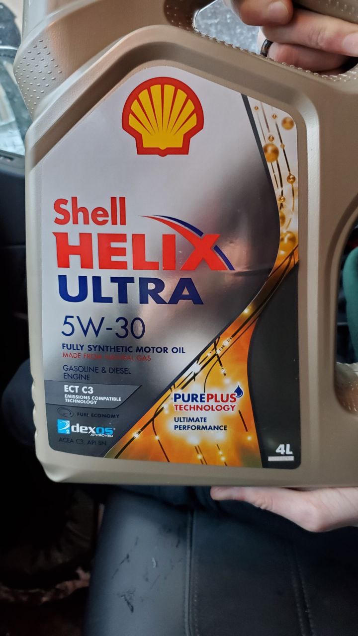

A_R_TI 3 Опубликовано: 15 декабря 2022 Поделиться Опубликовано: 15 декабря 2022 14.12.2022 в 06:54, Евген48 сказал: С хера ли баня упала (с) Там и проверять нечего, так, только в копилку "базы". В моем сообщении фото канистры с Озона, а пробу Максим брал из канистры Яндекса, на ней и матричный и бэч код нормальные, единственное в двоеточии лоханулись, должно быть 2 точки у двоеточия, а на подделке Яндекса было 8. Заметил это не сразу, не спец по подделкам.... Фото взято из инета для примера двоеточия Ссылка на сообщение

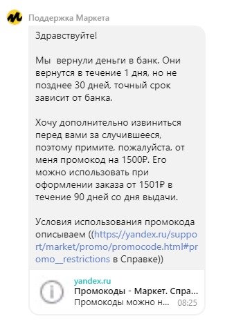

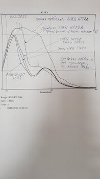

A_R_TI 3 Опубликовано: 15 декабря 2022 Поделиться Опубликовано: 15 декабря 2022 13.12.2022 в 17:46, Максим Спб сказал: Вот и решена задачка. Канистра была прекрасная, В ней масло было ужасное. Спектры все показали, Поддельщики в лес убежали! Коллега A_R_TI не поленился и отлил мне пробу в пробирочку. Вот молодец! Все бы так слушались. Вердикт таков: масло у него - гавно. Такой спектр поглощения в УФ области рисуют простые минеральные масла 1й группы, типа индустриальных И20,И40. SN150, если хотите. Поглощение света в области 200-400 нм происходит из за присутствия в пробе молекул, которых нет в высококачественных «синтетических» маслах. На прицепленной картинке спектр подделки и для сравнения спектры нескольких оригинальных образцов. Я снял их сегодня же, параллельно с пробой от АРТИ. Времени заняло 15 минут, цена вопроса 0 рублей 0 копеек, пока. В продолжении темы о купленной мною канистре с Яндекса. Как написал Максим, я ему передал пробу этого масла - выяснилось что подделка. Пошел строчить со всей этой информацией в поддержку Яндекса (которые перед покупкой уверяли меня что у них все продавцы с сертификатами и т.д. и т.п.), запросил все таки сертификат на это масло, хоть посмотреть на него, оказалось что никакого сертификата и не было. По итогу, как заверяет Яндекс, продавец "ИП Медведев Евгений Вячеславович" был удален с маркетплейса. Деньги за масло обещают вернуть без возвращения самого товара. Вот переписка: К слову продавец "ИП Медведев Евгений Вячеславович", как я понял зарегистрирован совсем недавно: Также, кто в курсе про мою историю, было еще масло с Озона, где еще более явная подделка, щас буду обращаться и туда, надеюсь отнесутся к этому вопросу также серьезно и примут меры к продавцу "Avto57". Если эта история также обернется успехом, обязательно отпишусь 3 Ссылка на сообщение
