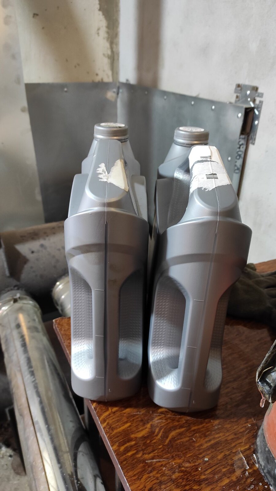

jr44 2 Опубликовано: 28 декабря 2021 Поделиться Опубликовано: 28 декабря 2021 Брал это масло в "Все инструменты".Скидка была на него.1700р за 4л.Взял 2 канистры для своего икса 2005г 3л бензин. По всем признакам оригинал.Шрифт, уровень,этикетка переливается в зелёный. Ссылка на сообщение
