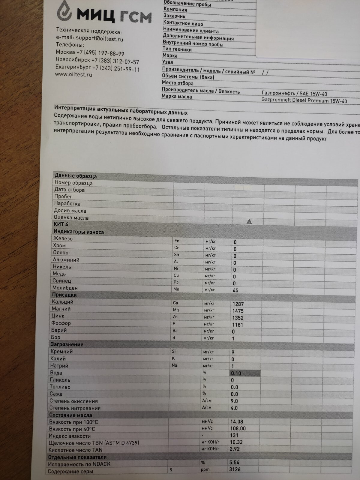

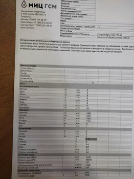

Гидроочищенное смазочное масло (С20-С50) 5-65% CAS 72623-87-1
Какой примерно вязкости здесь масло под  CAS 72623-87-1? VHVI-4?
Изменено пользователем ss333
Почти все составляющие есть у этого масла, только параметра sulphur не хватает, может кто подкинет паспорт с серой?!
12.10.2022 в 16:00, Демид сказал:
Хотелось в CI-4 видеть бор
Это анализ масла уже на китайских пакетах? Партия после мая месяца?
06.06.2023 в 00:56, Johnny.RO сказал:
На каком пакете не скажу, но партия после мая месяца.
У газпрома в том году очень часто менялся состав масел, в этом уже вроде стабильно стало.
даже молибден есть правда мало очень
Изменено пользователем fruasar
