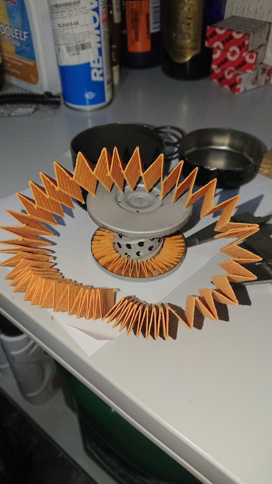

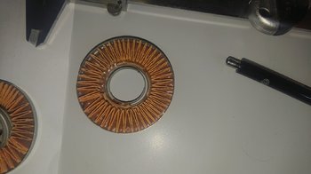

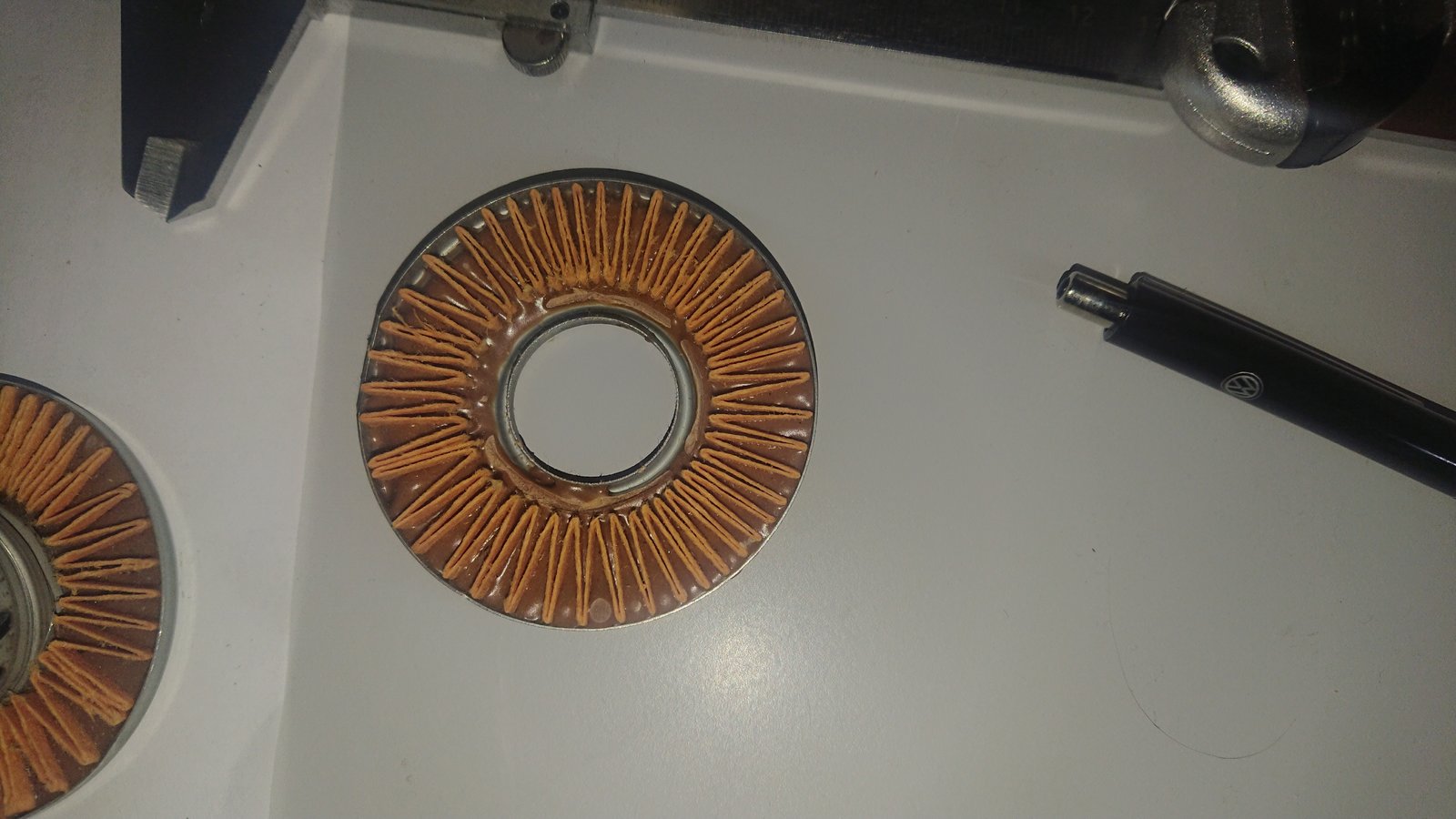

Купил пару штук только из-за цены на рус руб выходит 40р. Один распилил.

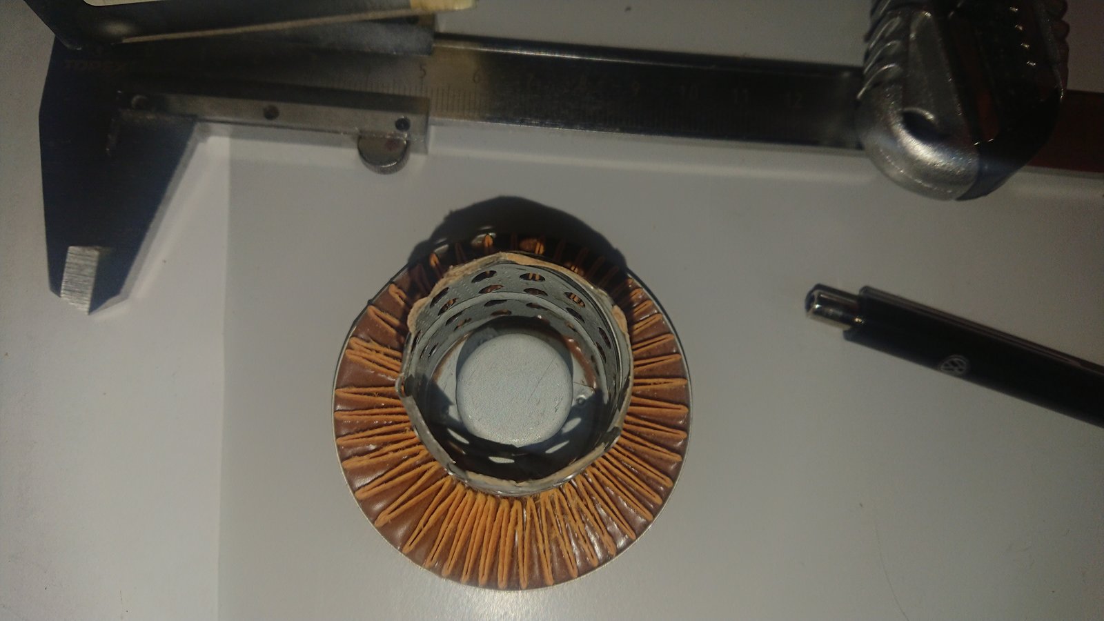

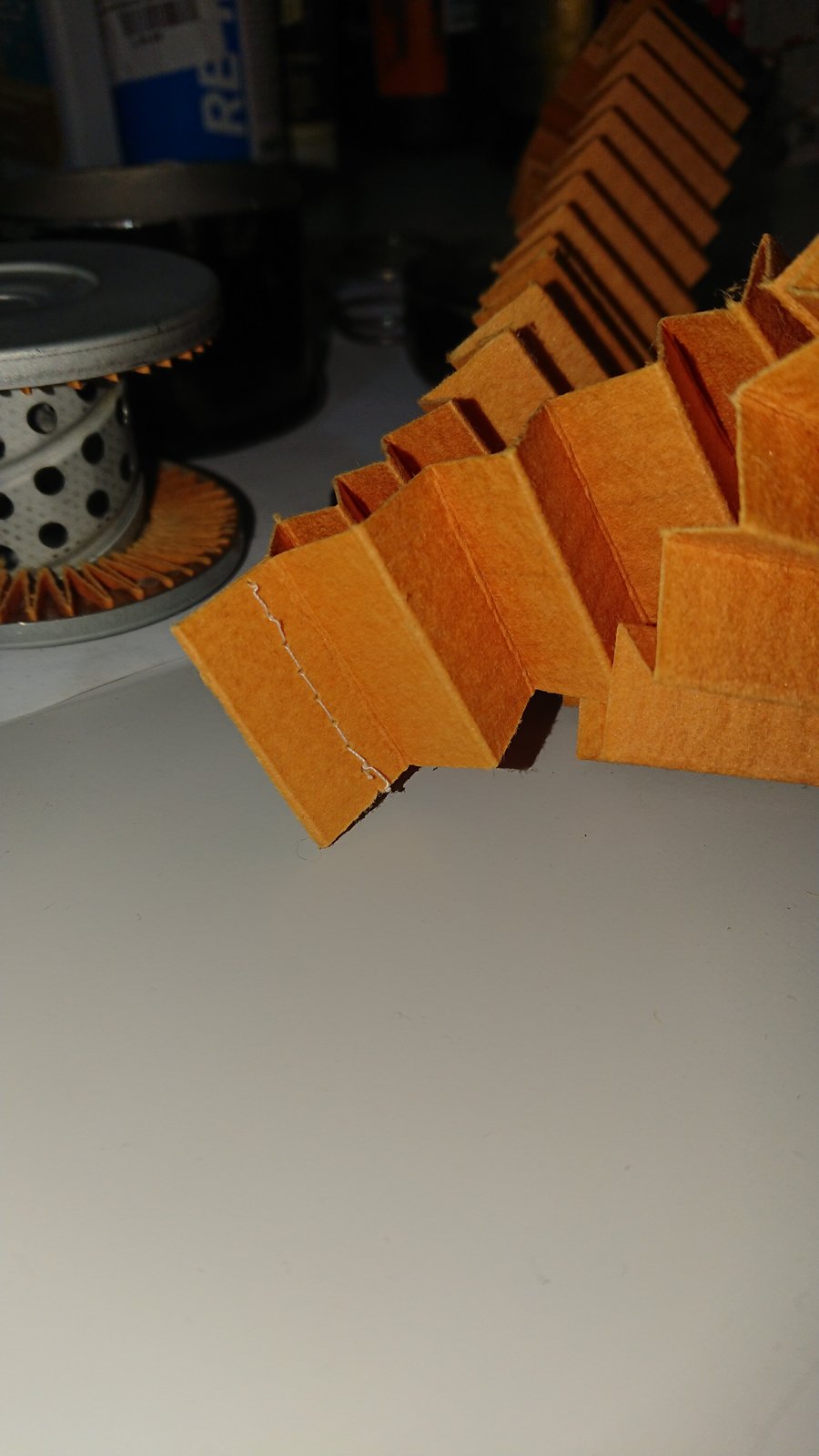

Фильтровальная бумага: полезная ширина ≈32мм, длинна ≈127см, толщина ≈0.5мм(на просвет не равномерная, где-то не просвечивает, а где-то просвет целыми "созвездиями" и так по всей длинне). Площадь ФЭ ≈406см²

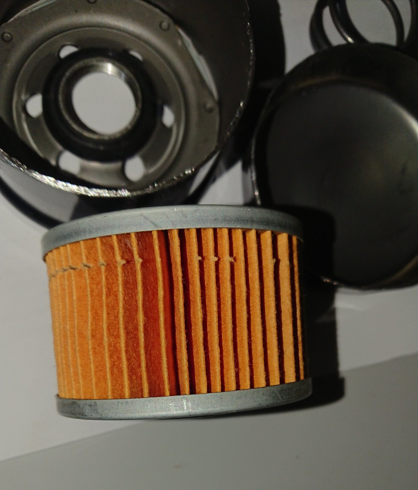

Катушка проклеена хорошо, клей нигде не висит и одновременно не проклееных мест нет. Сама фильтровальная бумага в катушке сшита, как-то не сильно надёжно это выглядит.

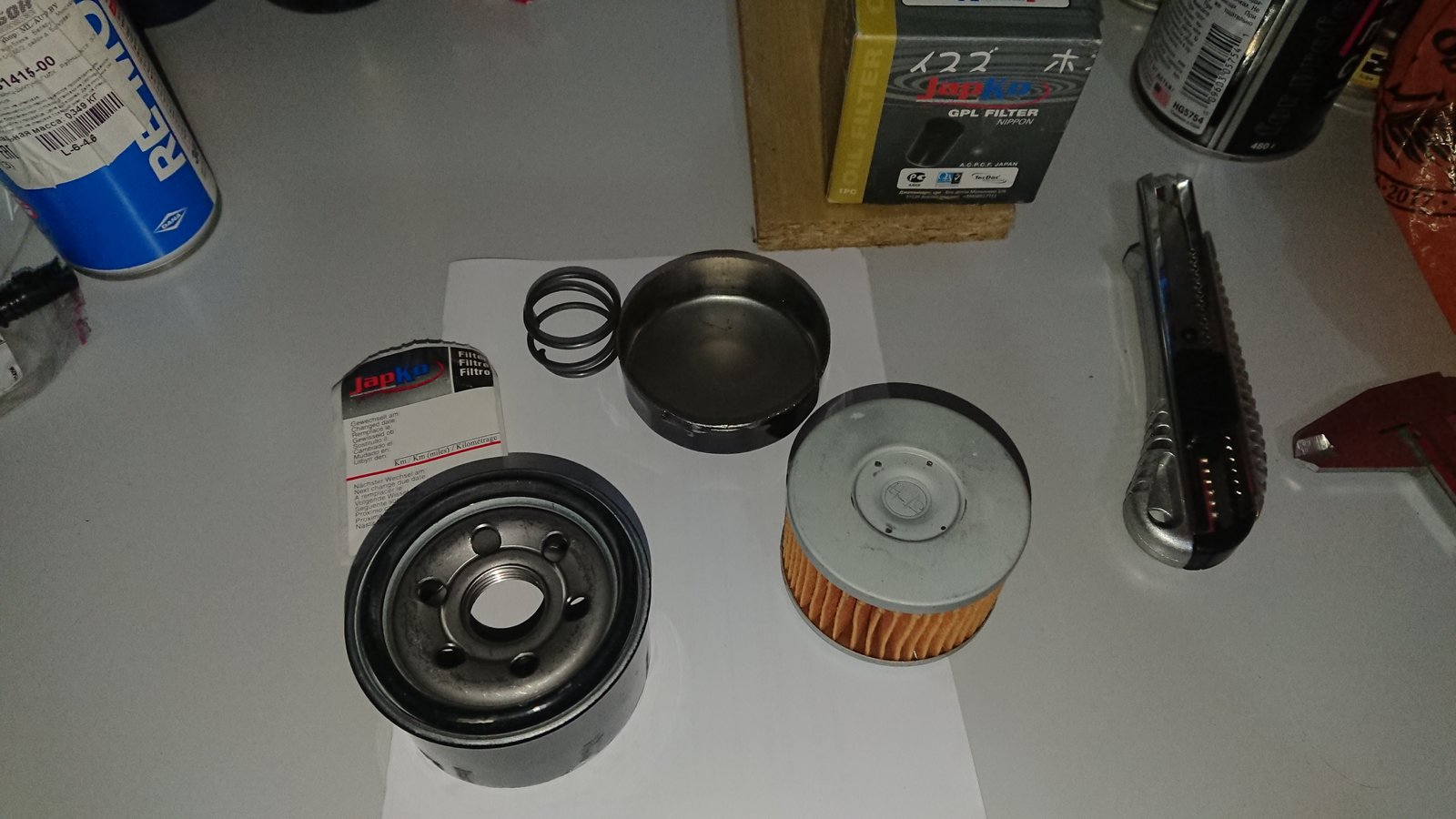

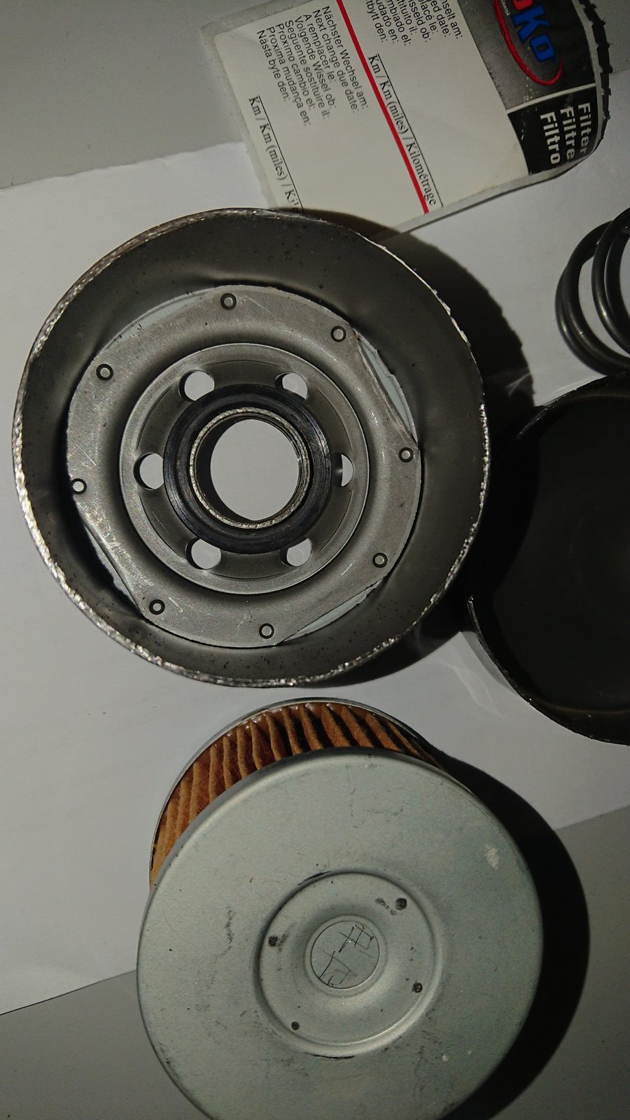

Перепускной клапан диаметром 10.5мм, начинает открываться при≈800г. Давление открытия ≈0.9бар
M20×1.5
Диаметр резиновой прокладки(она округлой формы) внутренний ≈57мм, внешний ≈64мм
Высота самого фильтра ≈68мм, ширина ≈68мм
Для промывки наверное нормальный, а так чтобы ездить на нем, ну его.
